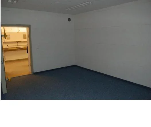

Nach langem Suchen haben wir nun endlich auch einen Raum um uns auszutoben. Da ich mir aber vorher euren Rat einholen wollte, tue ich das nun.
Zum Raum kann ich leider noch nicht all zu viel sagen, da ich Ihn das letzte mal nur kurz anschauen konnte und keine Zeit hatte, ihn genau zu vermessen. Der Raum ist 21m2(ca.5x4m) gross und ca. 2.3-2.5 m hoch. Da es ein vorgefertigter Bandraum ist, wurde bereits ein Teppich verlegt sowie Schallisolationen an den Wänden angebracht, welche ich nicht entfernen darf. Leider habe ich keine Nahaufnahme von der Isolierung und weiss nicht welches Material es ist. Die Dicke der Isolation beträgt ca. 2cm und ist etwas härter als Schaumstoff. Ich habe so einige Fragen, stelle jedoch einmal die in meinen Augen wichtigsten:
- Ist der Raum überhaupt geeignet um ein Studio daraus zu machen?
- Ist die bereits angebrachte Isolation von Vorteil oder von Nachteil für uns?
- Da ich momentan nur ein Syrinics m3 220 habe, welche Monitore würden sich für diese Raumgrösse anbieten(machen Elektronische Clubmusik) ?
- Soll ich den Raum der Länge oder der Breite nach nutzen?

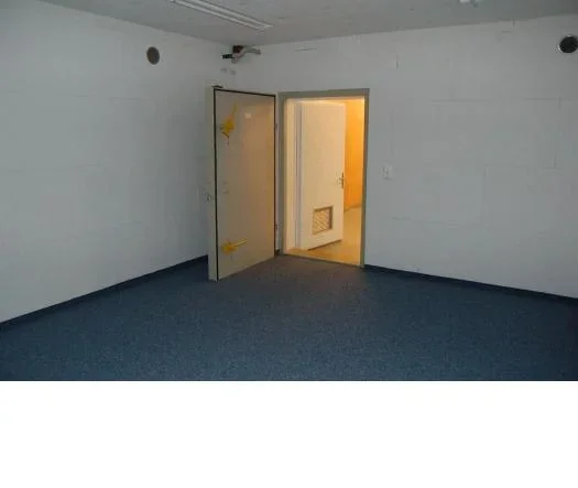

- Auf den Fotos ist eine Dicke Beton Tür zu sehen, die kann ich nicht schliessen. Habe ich Negativeffekte bezüglich Akustik zu erwarten, wenn ich die Türe nicht zukriege? (den Raum kann ich abschliessen, es hat 2 Türen, es geht mir mehr um den Platz hinter der dicken Tür, evt. Schallfalle?)

Wenn ich mir so das Bild von der Türe ansehe, dann ist das eine Raum in Raumkonstruktion ca. 20 cm dick...
EDIT: eehm, bei genauerem Hinsehen, ist das wohl eine Bunkertüre. Kann das sein?
Wenn Du einem Kunden ansprechende Umgebung bieten willst, dann hab ich bei dem Blick in den Vorraum meine Zweifel, wenn nur Du drin arbeiten willst. Warum nicht? Gibts da ein Fenster? (nur so, für den erquicklichen Blick ins Grüne und so...)

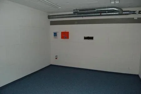

Wie gut ist denn diese Lüftung gedämmt? Ist das ein Übungsraumszentrum?
Vermutlich ist der Raum nach aussen gut gedämmt, Du musst also nur Resonanzen im Inneren in den Griff kriegen.
Wie breit ist Dein Pult, wieviel Ausrüstung hast Du die "ebenerdig" aufgestellt werden muss? Sofa? Videovertonung? Tendenziell wäre ich für eine Abhörrichtung längs oder diagonal.
Da wir noch keine Schlüssel für den Raum haben sind das mal die Infos die Ich geben kann(+natürlich die Bilder)
Welche Türe ist das? Die aussen oder die innen? Darfst Du die nicht schliessen? Ist sie kaputt?

Die lüftung ist so wie ich das sehe überhauüt nicht gedämmt und ich weiss auch nicht wie laut sie im normalbetrieb ist. Als ich den Raum angeschaut habe ist mir aber nichts aufgefallen. Das könnte sich aber als Problemfaktor erweisen.
Ja, so eine Art Übungszentrum ist es. Ein ausrangierter Bunker, insgesammt hats 3 Bands im keller, alle haben ca. so einen Raum wie wir, die Räume liegen aber zimlich auseinander, gehe nicht davon aus das wir uns gegenseitig stören werden...(obwohl eine Band davon ne Metall Band ist..)

Die grosse Betontüre kann ich nicht schliessen, da der Tepich um die Türe rumgelegt wurde. da ich im Raum nicht bauen darf wird die wohl so bleiben wie sie auf dem Foto ist. Die Äussere Türe lässt sich ohne Probleme schliessen.
