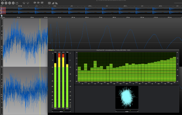

Nicht dass es hilfreich wäre, aber hier ein kleines Experiment. Warum nicht verstärken statt vermindern?
Ich habe mir das File heruntergeladen und den Bereich mit Noise vor der ersten Bassdrum normalisiert. Das sieht dann so aus (am sinusförmigen Verlauf sieht man dass auch ein wenig Hum dabei ist):
Und es klingt so:
Anhang anzeigen noise.wav
Man kann es natürlich auch im Sampler loopen und oldskool techno damit machen ...
Anhang anzeigen noise-Looped.wav
