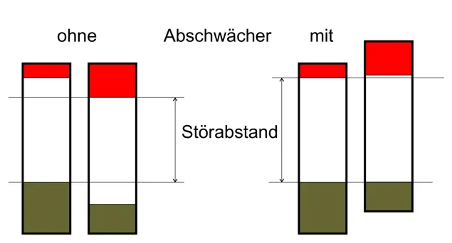

Ansonsten vermute ich einfach falsche Pegel. (Das Abschwächer Rauschen vermindern können, muss man irgendwann verstehen... )
Zum Pegel: Wenn das speisende Gerät einen hohen Pegel und dafür völlig angemessenes Rauschen raushaut, dann muss man das Signal absurd klein stellen um ein (viel zu) empfindliches Gerät nicht zu übersteuern. Und das rauscht dann wie blöde. Der Abschwächer passt das an. Beide Geräte arbeiten dann in den Bereich, für den sie gebaut sind.
Das verstehe ich jetzt nicht
Ein Abschwächer alleine kann dasals passives Bauteil auch nicht denn es ändert sich nichts am Verhältnis zwischen Nutzsignal und Rauschpegel. Bestimmt dachte er eher an das richtige Aussteuern der Effektwege. Dort passt man oft nicht richtig auf und holt sich durch Nachverstärkung in den AUX-Wegen das Rauschen erst richtig rein
Links Ausgang, rechts Eingang.
Rot=Übersteuerung
Oliv=Rauschen
dazwischen=nutzbare Dynamik.
