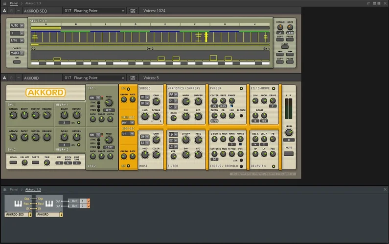

Allerdings ist es kein Problem, alles aus einem Ensemble zu machen und man kann in Reaktor auch Instruments aus anderen Ensembles kopieren und in eigenen Ensembles verwenden.
Das ist einfach nur die Hierarchie innerhalb Reaktor. Das Ensemble ist die oberste Ebene in der alles passiert.
Hier ein simples Beispiel. Ein Ensemble mit zwei Instrumenten (1x Sequencer und 1X Synth) - unten in der Struktur werden die dann verbunden. Das kann man dann selbst nach Belieben mit weiteren Instrumenten oder Modulen ergänzen.
