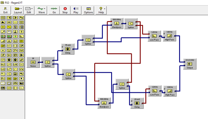

Hab' mal ein paar Minuten mit FX2 rumgedengelt. Dabei ist folgender Stereo-Regen herausgekommen:
Anhang anzeigen Regen.Wav
Den darf man sich nur nicht in zu hoher Lautstärke anhören, dann klingt's wie Spiegelei in der Bratpfanne. ;-)

Sieht sehr kompliziert aus was du da gebastelt hast. Gefällt mir gut. Es hört sich an wie unter einem großen Dach. Tennishalle oder Messegelände. Jedenfalls so, dass man nicht nass wird.
Ist FX2 dieser Nord Modular der über den PC bedient wird? Steht bei dem Noise Generator 1/f ? Was bedeutet das?
Nein, das ist eine uralte Software, deren Entwicklung nur bis zum Jahr 2000 ging. Der Autor ist ein Nick Jones. Man kann sehr abgefahrene Sachen damit anstellen. Echtzeitsynthese ist zwar möglich, ein MIDI-Keyboard ist als Input definierbar, aber die Latenzen sind jenseits von Gut und Böse. Aber zum Generieren von WAV-Dateien (z.B. für Sampler) ist das Teil klasse. Granularsynthese geht z.B. auch...

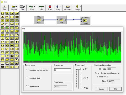

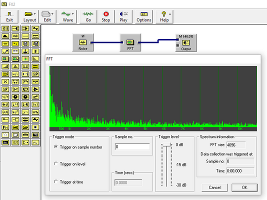

Ja genau. FX2 kann zweierlei Noises generieren, "weißes" (welches alle hörbaren Frequenzen enthält) und gefärbtes "1/f".
Letzteres würde ich als "Rosa"-Rauschen bezeichnen. Ich mach' mal schnell zwei Spektrogramme...
erstmal das weiße Rauschen:
und hier das "gefärbte":
