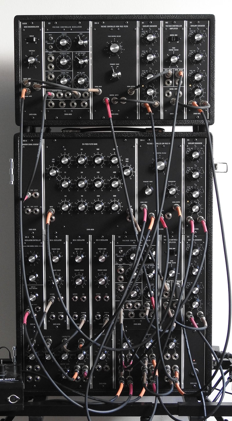

10k US$? Bei Synth-Werk aus München bekomme ich das fast gleiche für nur 5.6k €. Habe so ein Mix aus Model 10 und 15 (also mit 901ABBB, einzelnen 921er und der großen 914er Fixed Filterbank hier. Bin damit sehr zufrieden. Und ich brauche keine unmöglichen Cinch/Jones Patchkabel für authentischeren Klang. Und die Trunk Lines waren zwar eine schöne Idee von Moog, aber wer braucht die so unbedingt. Kann man zur Not sich ja auch selber basteln. OK, Synth-Werk hat ein externes Netzteil. Der Moog nicht.
