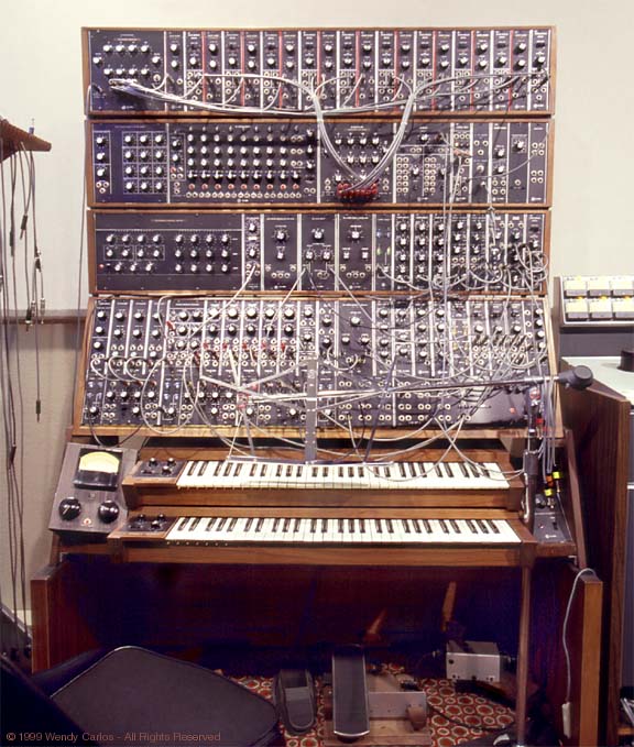

Wendys System im Jahre 1977:
Die oberste Reihe von Modulen und das rechts vom Sequenzer war der erst nach Switched-On Bach erdachte Vocoder. Dieser Vocoder wurde beim Clockwork Orange Soundtrack verwendet.
Man erkennt auch eine 901ABBB und eine 921BBBBB (ohne 921A?!?)VCO Bank. Sowie ein einzelner 921er VCO dazwischen. Die 921er wurden erst nach Switched-On Bach konstruiert.

Wendy Carlos hatte offenbar nie ein Moog IIIp genutzt, sondern eher so was wie ein System 55. Allerdings mit vielen Extras und Prototypen und Einzelstücken von Modulen. Da gibt es Fotos z.B. hier (etwas später) und hier. Sie wollte aus verständlichen Gründen nie in der Öffentlichkeit stehen, bevor sie sich outete.
Ein IIIc. So hießen die Dinger in den Holzkisten, mit 901er VCOs.
Da waren viele Prototypen- / Vorserienmodule dabei

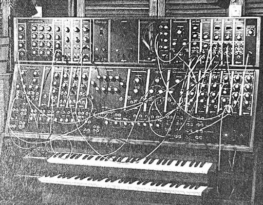

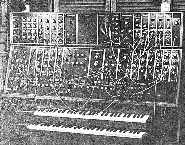

Bei mir begann das mit dem Cover von der LP „Switched-On Bach“ (Moog IIIp) die meine Mutter seit den ganz frühen 70igern besaß. Das die LP definitiv nicht mit so einem System aufgenommen wurde, war damals wohl nur ganz wenigen klar.
In der Hoffnung, zu diesem Thread auch mal etwas Sinnvolles beisteuern zu können, hier ein Foto von 1968 des Systems, mit dem W. Carlos "Switched-on Bach" aufgenommen hat:
Die Bestückung ist grob vergleichbar mit der eines späteren System 55A ("A" war seinerzeit die offizielle Bezeichnung für ein 55er ohne Sequencer), sprich einem großen Oszillator und zwei Bänken mit je drei kleinen Oszillatoren (allerdings mit 901er- statt der deutlich späteren 921-Oszillatoren), der kleineren 907 Filterbank und mit nur drei statt fünf 902 VCAs.
Oben links neben den drei VCAs und einem auf die Schnelle nicht näher identifizierbaren Modul ist eins der "Custom Touch Envelope" Module zu sehen, die in Verbindung mit einer speziell angefertigten Tastatur ein anschlagsdynamisches Spiel erlaubten.
Ganz rechts oben ist wohl ein 440Hz-Stimmton-Modul zu sehen.
Ganz links oben eins der beiden Module, mit denen der im Bild nicht zu sehende "Polyphonic Generator" zu steuern ist, grob gesagt eine Bank aus zwölf stimmbaren Oszillatoren mit angehängten Frequenzteilerschaltungen.
