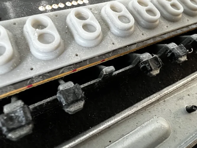

Hallo zusammen,
(auf Grund des niedrigen Gebrauchtpreises des Keyboards sollte ich diese Frage fast gar nichts stellen)
Innen ist ein Anschlag abgebrochen, den Anschlagsgummi habe ich in einem "Staubkometen" wiedergefunden. Gibt es verifizierte Vorschläge, wie man den eigentlichen Halter reparieren sollte?

Einen verifizierten Vorschlag kann ich nicht liefern. Man kann es auf dem Bild nicht genau erkennen aber möglicherweise kann man hinter den (oben abgebrochenen) Pfosten einen entsprechenden schmalen Metallwinkel kleben (mit Sekundenkleber). Kann aber sein, dass da die schräge Stabilisierung im Weg ist. Wenn der Rahmen aus Kunststoff ist, kann man den Schrägteil ggf auch wegschneiden.
Würde da auch einen kleinen Winkel, am besten aus Metall von dem Fotos aus gesehen vor den vorhandenen Rahmen mit 2 kleinen Schrauben am senkrechten Teil befestigen,
und dann auch noch zusätzlich mit Epoxy-2 Komponentenkleber ankleben ( Vorsicht dass der Kleber nicht tropft und nur an die klebestelle kommt )
Wenn man Glück hat, gehen hier auch kleine Feingewindeschrauben mit Mutter - Aber auf dem Foto kann man nicht klar erkennen, ob da auf der Rückseite des Rahmens genug
Platz für eine Mutter ist. Ansonsten dann halt Metallschrauben nehmen und in den Kunstoff des Rahmens schrauben, wenn der aus Kunststoff ist.
Das wären meine Ideen hier.

Ich dachte auch erst, das wäre graues Metall, Guss. Es ist tatsächlich Kunststoff und direkt ein Teil des Bodens, wie es aussieht.
Leider habe ich das abgebrochene Teil selbst nicht mehr. Ich schwanke zwischen Metallwinkel und tatsächlich kleines 3D-Druckteil zum aufstecken/ankleben! Werde berichten.

Danke für die weiteren Tipps: statt gleich mit 3D-Druck loszulegen, werde ich ggf. die Schnitzversion in Kombination mit den Metallstiften angehen, das klingt schnell und einfach mit ein paar "Laubsägearbeiten" machbar. Werde dann den oberen Teil noch etwas abfeilen ...
Ich würde mir aus Hartgummi einen Quader schnitzen und auf den Dorn stecken.
Das genügt nicht: dieses umgedrehte L ist der Gegenanschlag der Taste, zu dem sie die Rückseitige Feder hochzieht.

Nein. M-Audio Tastaturen wurden zuerst von MIDIplus (silberne Oxygens) und dann von anderen Herstellern gebaut, u.A. auch von Huaxin, wobei diese Bauart mir nicht bekannt ist - ich kenn aber auch nicht jedes Billigbrett auf diesem Planeten ...
Wenn die Zunge aus Metall ist, dann kann man das evtl mit einem kleinen Metallwinkel fixen, die gibts beim Elektronikzubehör, sowas zB:
Bei Huaxin-Tastaturen passiert sowas "by Design". Die haben seinerzeit die Mechanik der alten Fatar TP/9S kopiert, aber die Haltezungen für die Dämpfergummis (bushings) in vorher in den Metalltahmen gestanzte Öffnungen als Kunstoffteil eingesetzt (welches gerne bricht, siehe ältere Arturias, bei denen eine oder mehrere Tasten dann leicht vorstehen), während bei Fatar das ausgestanzte Material umgebogen und als Haltezungen genutzt wird.

Diese Zungen sehen nach Kunstoffkamm "am Stück" aus, mit Stützverstrebung an der langen Seite. Dafür hat man die Zungen offenbar aber zu schwach ausgelegt, denn diese müssen ja den Gegendruck der Rückholfeder aushalten (und das zurückfedern der Tasten).
