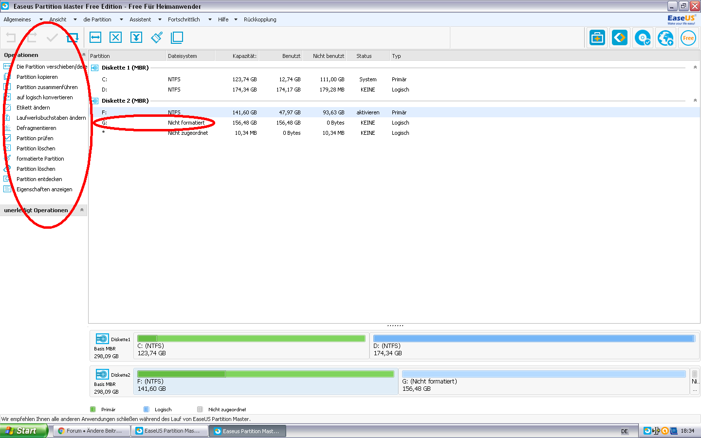

-EaseUS -in den Optionen erscheint "Partition entdecken" und Partition Prüfen" etc. jedoch in G: fehlen diese Auswahlmöglichkeiten.
in G: gibt es nur "Partition löschen" und "formatierte Partition" ("Format der ausgewählten Patition" wird beim Maus-Überfahren angezeigt.)
Hier sind Screenshots.
Screenshot1
wenn ich F: anwähle sind alle Optionen da:
Screenshot2
Wenn ich die fehlerhafte Partition G: Anwähle fehlen die Optionen links:
Ich weiß grade nicht welche von den Optionen (links im roten Kreis) ich für die Partition G: anwählen kann. (Siehe Screenshot2)

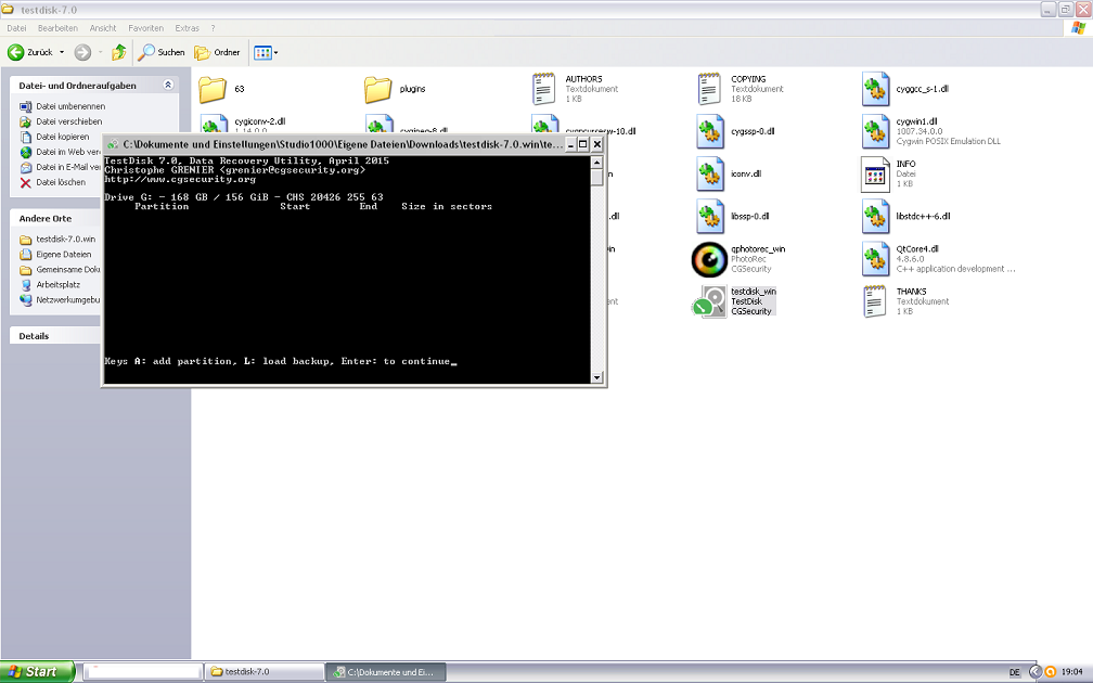

Testdisk habe ich probiert, ich komme damit leider nicht so gut zurecht.
Vielleicht kann mir das jemand kurz erklären?!
Golgendes habe ich durchgeführt:
-Create a Logfile
-G: Ausgewählt (Fehlerhafte Pertition)
-"Windows Partition" ausgewählt http://www.supportnet.de/articleimage/2366578/03-Testdisk-Partition-wiederherstellen-Partitionstabellentyp-auswaehlen.png
- Scan... durchgeführt. "Quick Search" glaube ich hieß es...

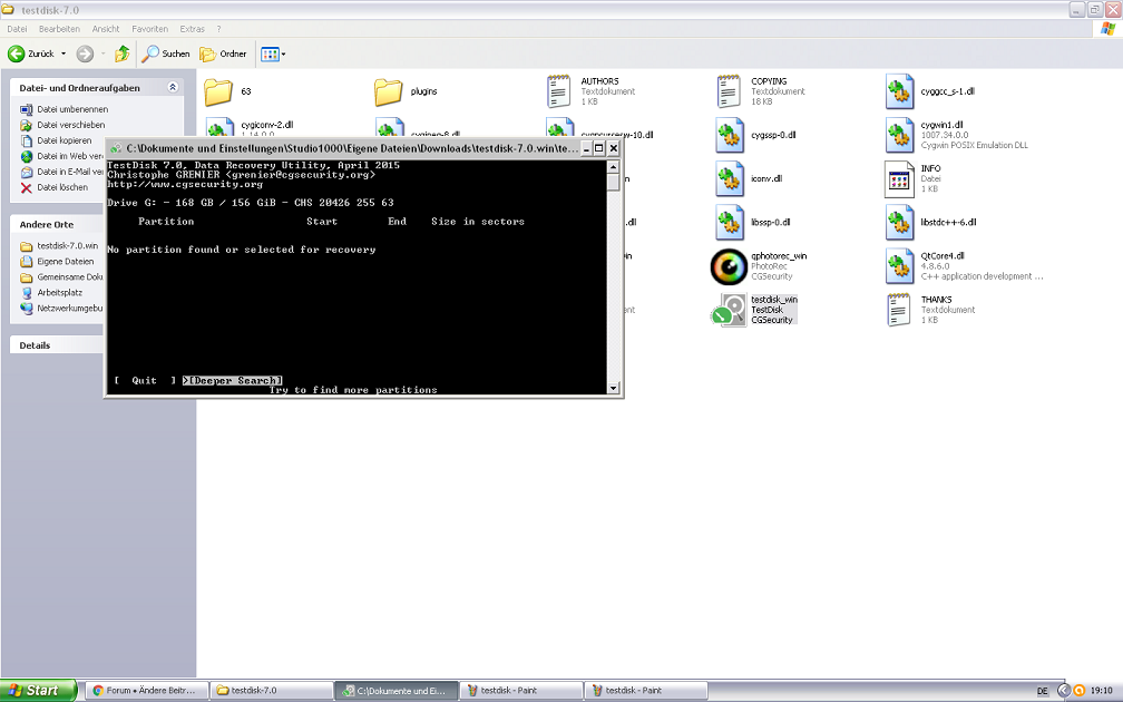

Ergebnis:
Ich habe dann auf "Enter" gedrückt. Um "Enter to Continue" auszulösen.
Hätte ich evtl. A: "Add a Partition" oder L: "Load a Backup" drücken sollen?
Ergebnis nachdem ich Enter to Coninue angewählt habe: "no Partition found or selected for Recovery"
Nun gibt es die Möglichkeit "Deeper Search."
-exact gleiches Ergebnis: [Siehe Screenshot]
Zolo
Re: Rettung/Reparatur des Betriebssystems / Partitions- Zugr
Der Weg ist richtig. Ich würde sagen du hast die falsche Festplatte ausgewählt.
Zolo
Was passiert wenn du statt Intel/PC das drunter auswählst ?
Ich glaube du kannst nichts verändern / kaputt machen. Zumidnest bis der Scan abschlossen ist und der write fragt.
