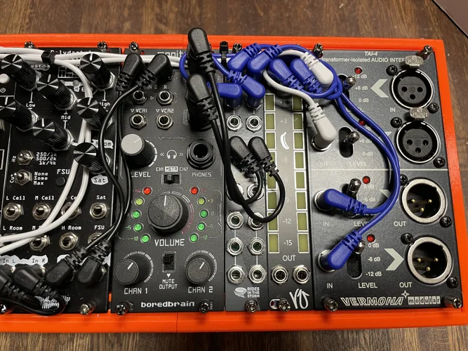

...ich habe seit gestern das QAM im System - konnte es noch nicht ausprobieren, bin aber gespannt...
...wollte jetzt auch noch ein Photo nachliefern - aber man erkennt es wohl nur wenn man es eh kennt:

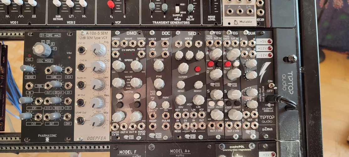

ich nehme an, das SED Filter ist dem mfb sed nicht unverwandt. Diskrete OTA Schaltungen und ein super Acid Klang.
DMO Modul ist ein super Understatement, da sind zwei as3345 dahinter, quasi kruder Dual 3340 VCO mit xmod, hardsync und Extras. Hat halt kein Finetune aber trackt stabil und braucht nur 8TE.

cooler techno doppel-vco; bin echt am überlegen, ob ich den per expander panel noch aufbohren soll (linear fm, softsync, fine tune...)
was marktmäßig (was auch immer das jetzt ist) krass ist an dem ding ist dass man nen dreifach xfader hat (ram -- tri -- saw), der sich per CV regeln lässt und dann noch sample udn hold und sinus - mancher 3340er *einfach* vco ist da teurer...
