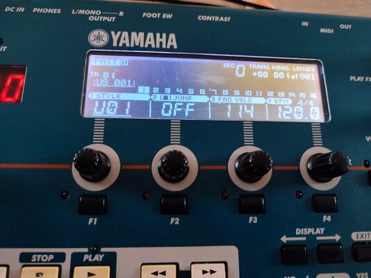

Hatte bereits 2000 eine Yamaha Rm1x Groovebox und hab aufgrund des Retro-Gedankens günstig eine bei eBay Kleinanzeigen erworben.
Wie bei den Boxen bekannt, gibt es Probleme mit den Tastern , so dass ich diese in Italien bestellt hab und mittlerweile auch alle tauschen konnte.
Leider haben dennoch 4 Taster absolut keine Funktion/Auswirkung, obwohl diese mit einem Durchgangsprüfer ordnungsgemäß auslösen.
Ich werde aus dem Servicemanual nicht schlau und vielleicht kann einer von Euch helfen? Könnte es sein, dass hier eher das Problem an den Flachbandkabeln zu suchen ist oder hat ggf. jemand eine andere Idee, wo ich suchen kann?

Oops, sorry - hatte ich total vergessen.
Interessanterweise sind es eng aneinanderliegende Tasten:
EXIT
YES+1
sowie
PATT CHAIN
VOICE EDIT
Wie gesagt: Drücke ich die Tasten und messe mit einem Durchgangsprüfer durch, ist Kontakt da, allerdings kommt dieser nirgendwo an. Die Tasten reagieren einfach nicht, egal wie stark ich sie drücke. Alle Kontakte wurden auch nachgelötet, ohne Besserung.
Ich dachte mir, dass evtl. hier ein Kontaktproblem an den Flachbandkabeln zur kleineren Platine vorliegt, denn dort werden die Befehle vermutlich weiterverarbeitet.
Bleibt doch erstmal nur die leiterbahnen zu verfolgen und weiter zu messen , also weitest möglich von den Tastern entfernt . Was anderes fällt mir vorerst nicht ein , oder du hast versehentlich andere Bauteile beschädigt. Die Steckverbinder hast du ebenfalls geprü ?

Ich komme leider nicht in den Test Mode, da die PATT CHAIN Taste dazu funktionieren müsste :)
Vielleicht teilen sich genau diese 4 Taster ein elektronisches Bauteil(Multiplexer z.B.) und das ist defekt. Das könnten aber die Spezis hier genauer eingrenzen.

Laut Schaltplan haben die 4 o.g. Tasten keine gemeinsamen Leiterbahnen, entweder handelt es sich um ein Lötfehler oder es wurden evtl. beim Entlöten Leiterbahnen beschädigt. Wie die Kollegen es bereits erwähnten, hier hilft in erster Linie die Leiterbahnen laut Schaltplan mittels Ohmmeter zu verfolgen und durchzumessen. Das Gerät muss nat. bei dieser Messung stromlos sein.

Es scheint (lt. Schaltplan) die Leitung SD5 betroffen zu sein, das ist die gemeinsame Plus(+)-Leitung dieser Tasten. Wenn Du kannst, miss mal, ob auf der PN-Platine (=Panel) an den Anoden der Dioden D48, D51, D57 und D65 eine Spannung (vermutlich +5 Volt) anliegt, ohne die dazugehörigen Taster zu betätigen. Am Steckverbinder CN4 ist das Pin 7.
Wow, danke für die Auskunft. Dann war meine Vermutung vielleicht doch richtig ;-) Ich werde mich einmal auf die Suche machen. Vielen herzlichen Dank!

Das Display konnte ich mittlerweile tauschen, allerdings bin ich bei meinem Problem nicht weitergekommen, da mir vermutlich einige Basics in Sachen Elektronik fehlen. Irgendwo scheint es eine Unterbrechung auf der Platine zu geben, so dass die Signale der besagten 4 Tasten nicht ankommen. Ich denke, ich werde das RM1x zu einem Techniker bringen müssen, im Wuppertal ist wohl jemand, oder bietet hier jemand Reparaturen an?

Mit was genau hast du denn die alten Taster entfernt/ausgelötet? Nur mal so um dem auf die Spur zu kommen, wie hoch das Potenzial ist, dass du dabei etwas beschädigt haben könntest. Hat der RM1x eigentlich eine Multilayer Platine oder nur Vorder- und Rückseite? Hm...
Ich habe das RM1X zerlegt, die Kunststofftasten gelöst und die Taster auf der Rückseite mit dem Lötkolben erhitzt und mit einer mechanischen Entlötpumpe abgesaugt. Das hat auch ganz gut geklappt. Dabei habe ich natürlich darauf geachtet, keine Leiterbahnen zu beschädigen bzw. mit nicht zu starker Hitze vorzugehen oder die teilweise sehr enganliegenden Dioden zu beschädigen. Ich habe tatsächlich alle Taster, die soften und die festen ausgetauscht, sowie eine Leuchtdiode, die abgebrochen war komplett getauscht.
Für mich komisch und nicht nachvollziehbar ist es, dass tatsächlich die 4 Tasten im oberen Bereich an SD5 ab einem bestimmten Punkt auf der Platine scheinbar nicht mehr funktionieren. Die Softtasten mit den Noten an SD5 funktionieren aber ohne Probleme. Somit sollte da die Verbindung an das Verbindungskabel CN4 (Pin7) ja okay sein. An CN1 landen die Signale auf unterschiedlichen Pins, oder liege ich da falsch?
Lt. Schaltplan und auch optisch würde ich sagen, dass es nur Vorder- und Rückseite gibt.
Definitiv - das weiß ich, da ich über die Patt Chain Taste im Testmenü die Tastenfunktion getestet hab und dabei feststellen konnte, dass mehrere gar nicht gingen, bzw. einen sehr weichen Druckpunkt hatten.
