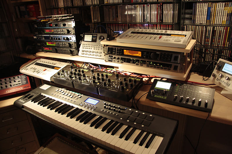

ich spiele mit dem Gedanken, meinen Rocket zu vermehren ... :) .
Unisono-Stacken ist ja klar; ich frag' mich aber, wie man da etwa 2 - 4 Stück so configurieren kann, dass sie polyphon spielbar werden. - Es müssten ja nur die Midi-Noten entsprechend separiert werden. (Wenn ich mich recht entsinne, gab es da mal von Akai einen Midi-Seperator oder so ähnlich.)
Hat jemand eine Idee, wie man das anstellen könnte?
Danke für brainpower!

Das Setup wäre:
- kein Computer
- Tastatur: Novation Axiom61 2nd oder Arturia Laboratory 49
- bei Bedarf angehängter Hardware-Controller für die gemeinsame Sound-Editierung im Omni-Mode
(Kenton Freak oder ZERO SL)
- ??? für Midi-Notenseparierung an die einzelnen Rockets
- Audio-Submischer

Ich werde das aber etwas anders realisieren:
Die Parametersteuerung für alle Rockets kommt via Midi vom Masterkeyboard. Eine Clock steuert ein eingeschleifter Drum-Computer bei. Filter und Hüllkurve möchte ich auch monophon ansteuern können; ebenso dürfte es spannend sein, wenn die Arpeggiatoren gemeinsam unterschiedliche patterns spielen. Die Notenseparierung macht das MIDIpal. Einzelne individuelle Parameterdifferenzen kann man dann noch an den Rockets selbst vornehmen.
Da müsste noch mehr gehen, als in dem Video zu sehen/hören ist.
(Man bekommt da ja so eine Art CS80 Multimode 8) )
Die Parametereinschränkung des Rocket stört mich bis jetzt wenig bis nicht.
Der fehlende Attack-Regler ist erfreulicherweise weit weniger schlimm als zuerst befürchtet.
(Das einzige, was in der Tat nicht geht, sind weich eingeblendete Pads. - Da muss man was anderes nehmen oder Hand am Mixer anlegen. Fussschweller-Poti ginge auch. - CC7 kann der Rocket bis jetzt nicht... .)
Was zählt, ist der Sound. - Und der gefällt.
update:
Eben kam Rocket No.2 an und wurde erstmals angedockt.
:selfhammer: Meine Herren ... :selfhammer:
Heute kam Rocket No.3 und dabei bleibt es wohl erst mal.
Das Setup ist so konfiguriert, dass vom Masterkeyboard aus entweder auf Zone 1 mit Hilfe des MIDIpal alle 3 Rockets zusammen polyphon gespielt und gemeinsam mit den Axiom-Reglern editiert werden können.
Durch Umschalten der Keyboardzonen kann jeder der 3 Rockets auch separat und ausschließlich mit Zone 2 - 4 angespielt werden.
An den einzelnen Rockets können dann gelayerte Sounds oder polyphone Parameter-Variationen gut eingestellt werden. Die SR16 ist als gemeinsamer Midi-Clock-Generator für die LFOs und die Arpeggiatoren eingeschleift.
