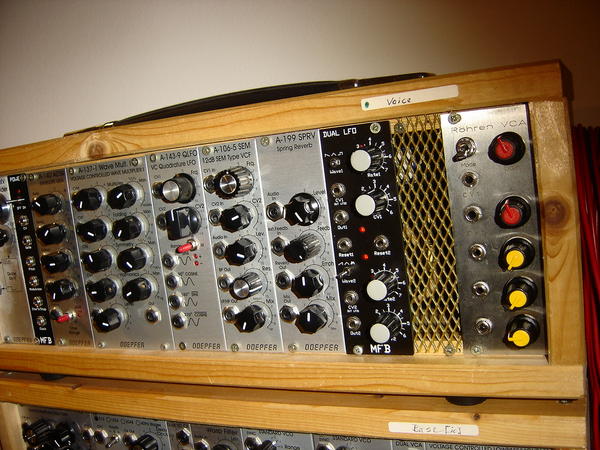

So, das Modul ist endlich angekommen.
Meine ersten Eindrücke sind richtig gut. Von einem neutralen Sound kann nicht die Rede sein, aber die Klangpalette wird um einiges reichhaltiger.
Als Vergleich zunächst die Sinuswelle aus dem Richter Oscillator II durch den A-131:
src: http://soundcloud.com/synthese-test/131-1
und dann durch die Röhre (erst Gain auf und zu und dann den rückgekoppelten Eingang auf)
src: http://soundcloud.com/synthese-test/r-hre
Wenn ihr genauere Beispiele haben wollt sagt bescheid!
Viele Grüße
noise

Die Schaltung ist meines Wissens nicht bekannt. 10TE kommen hin, in meinem Case gibt's - im Gegensatz zu so manchem anderen Kandidaten - keinen Stress. Die Tiefe kann ein Problem sein, die neuen sind flach und sollten überall hereinpassen, die ältere Version, die ich habe, hat so eine laaaaaange schmale Platine, wie ich sie oft bei den DIY-Projekten der großformatigen Kollegen sehe. Die hat bei mir nur in ein Doepfer Rackcase gepasst, und da stößt sie fast hinten an.

also platztechnisch ist das Modul bei mir unproblematisch was die Tiefe angeht. 10HE kommen in etwa hin (habe jetzt nicht nachgemessen), Platzsparend ist es aber für einen VCA definitiv nicht.
Das Ding kann auch als Audioquelle genutzt werden, wenn man ohne Input beide Lautstärke-Potis ganz aufdreht. Dann kommen lustige noises raus.
Ich kann mich da nur nochmal wiederholen: für das Geld fügt es einiges an Klangmöglichkeit hinzu. Aber ich habe auch nur ein kleines Rack und kenne mich nicht aus ;-)
noise
