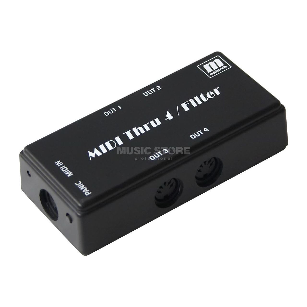

Was hälst Du denn von einem Midi True 4 um mehre Synths gemeinsam anzuspielen?
Ich verstehe noch nicht genau was du machen willst.
Das vervierfacht dir einfach nur die MIDI Daten. Das heißt du kannst mit dem Keylab vier Synths gleichzeitig spielen. Da musst du aber dennoch am Keylab Midi Kanäle immer umschalten. Hilft dir aber nicht bei deinem Audioproblem.
