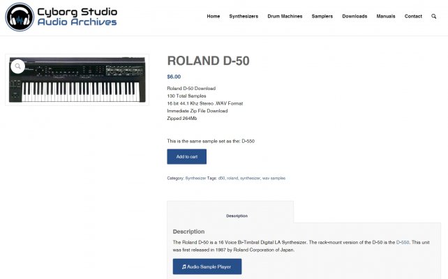

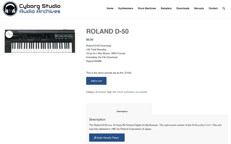

Andernfalls gäbe es bestimmt auch schon längst eine Plugin-Emulation, gibt es aber meines Wissens nicht.

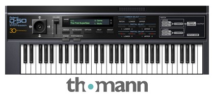

In der Roland Cloud gibts schon ein D50 VSTi.
Von UVI gibt auch noch die Digital Synsations, da ist auch der D-50 mit drin. Ist aber nicht deren beste Arbeit und schon älter.
Eigentlich gibt es nicht gerade wenig D-50 Samples. Ich meine auch das ich in den 90er Sample CD von großen Anbietern mit D-50 Samples hatte.
