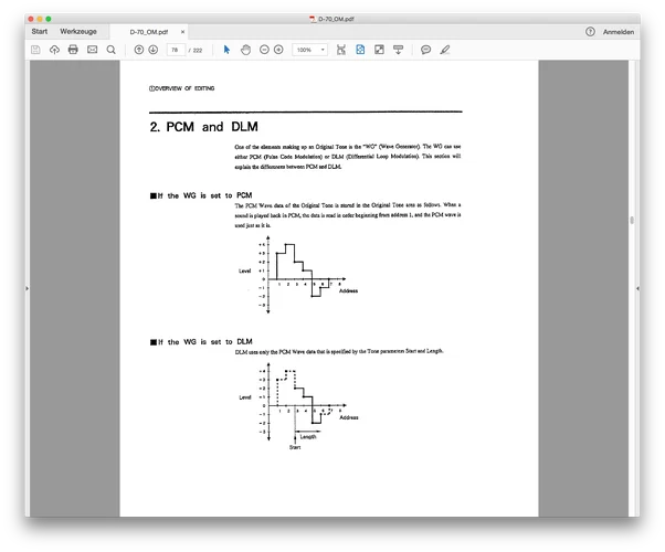

mit kurzen Einstellungen für Length lassen sich mit dem D-70 Single Cycle Loops erstellen, man kann also neue Wellenformen kreieren und hat dann immer noch alle anderen klangbildenden Parameter zur Verfügung: Filter, TVA, LFO usw.
Danke für die Erklärung und die Beispiele, sehr erhellend. Beim JV1080 gibt es FXM, aber nach kurzem Blick ins Handbuch muss das etwas völlig anderes sein.
ja das hat nur der D-70, kein anderer Roland Synth und auch kein Synth von anderen Herstellern aus den 90ern hat so eine Funktion soweit ich weiss. Nicht zu vergleichen mit Hardware Samplern der 90er, die können das natürlich. Aber reine ROMpler? Da gibt es ansonsten nichts.
Ich denke erstens der D-70 war kein grosser Erfolg und zweitens keiner hat kapiert was DLM ist, daher hat man es später nie wieder eingebaut.
ich selber habe das erst kapiert nachdem ich mit Hardware Samplern meine Erfahrungen gesammelt habe. Da kam dann auf einmal die Erleuchtung was da eigentlich passiert -> Single Cycle Loops und grössere Loops, aber es ist immer ein klitzekleiner Ausschnitt der original samples.

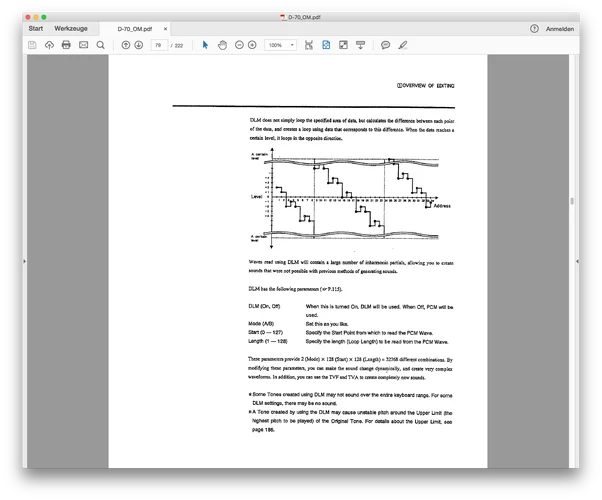

Weiß jemand, was die beiden Modes A und B machen. Das steht nirgends beschrieben und auch klanglich erschließt sich mir das nicht...
Ich habe das Gefühl das wussten die bei Roland selbst nicht, sonst würde in der Anleitung nicht stehen "Set this as you like" :sowhat:. Das müsste man mal Oszilloskopieren.
