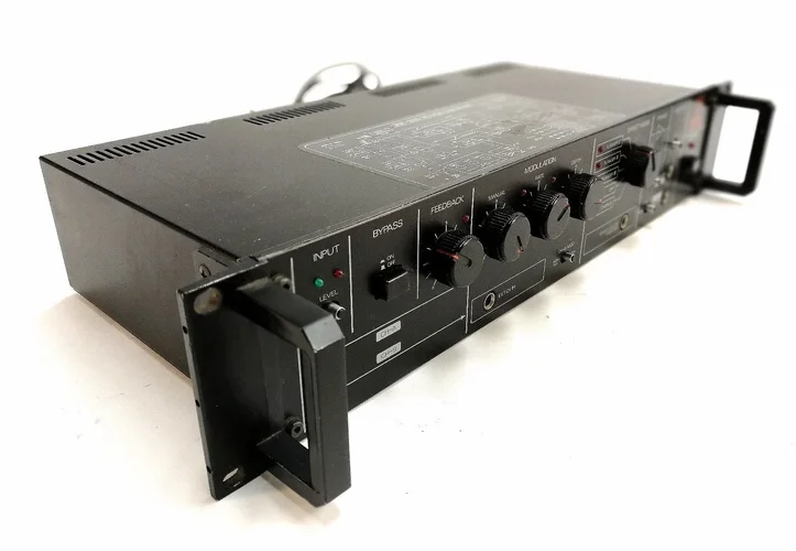

  3. Ist der/das SBF 325 eine Alternative zum DD ?

    Auf jeden Fall auch ein sehr schönes Teil, aber weniger subtil als das Dimension-D.
    Das D funktioniert auch ganz gut als Send-Effekt um neben Reverb noch einen "Resonanz-Raum" zu haben.

    Vorsicht: das originale Dimension-D gibt immer das Originalsignal mit durch (muss es ja als Chorus), daher muss man bei der Verwendung als Send Effekt immer den jeweils sendenden Kanal entsprechend runterziehen, sonst wird das Original im Mix lauter.

    Nein.
    Ist ein Flanger, der zufällig auch Chorus kann.
    Das SDX-330 ist ein Modultionsspezialist, der zufällig eine ganz hervorragende SDD-Simulation an Bord hat.

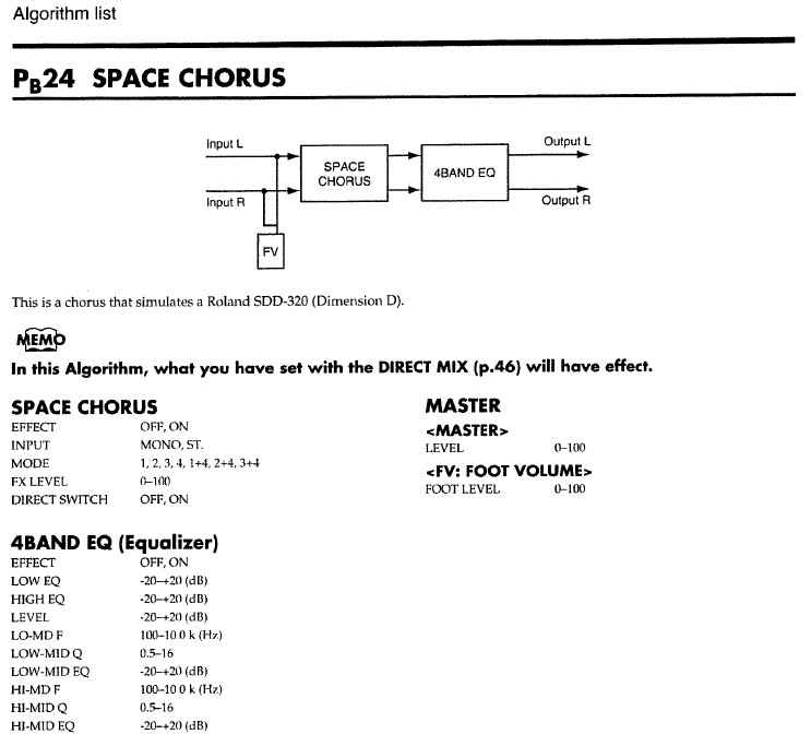

  27. Ich bin leider jetzt erst eingestiegen und möchte noch eine Information zu einer Simulation des SDD-320 aus dem Boss VF-1 geben.
    Wie realistisch die nun zum Original klingt kann ich nicht beurteilen, aber das VF-1 ist ein 24-Bit FX mit SPDIF Ausgang. Erwähnt habe ich
    das, weil das VF-1 vielleicht bei dem ein oder anderen bereits vorhanden ist.
    Ich empfinde es ähnlich wie Tom, erst habe ich überhaupt nichts bemerkt, erst als ich den Effekt abgeschaltet hatte war mir bewusst wie gut ich den unaufdringlichen Sound eigentlich finde. Für mich wertet der Space Chorus den Sound wirklich irgendwie auf.
    Anbei noch die Parameter aus dem VF-1:

  28. swissdoc
    swissdoc back on duty
    Hier eine kleine Analyse zum Thema Space Chorus und Ensemble in Roland/Boss FX:
    Space Chorus
    Boss SE-50 (simple version)
    Boss SX-700
    Boss VF-1
    Roland RSP-550 (semi complex version)
    Roland SDX-330
    Ensemble
    Roland RSP-550
    Roland SDX-330
    Im SE-70 ist weder noch und das SRV-3030 ist ein reines Reverb.
    Das Boss VF-1 ist wahrscheinlich die technisch sauberste Version mit 24-Bit AD/DA.
