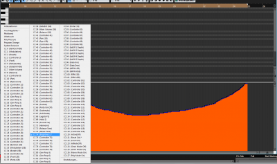

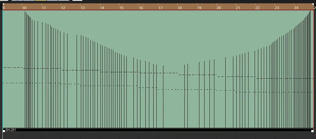

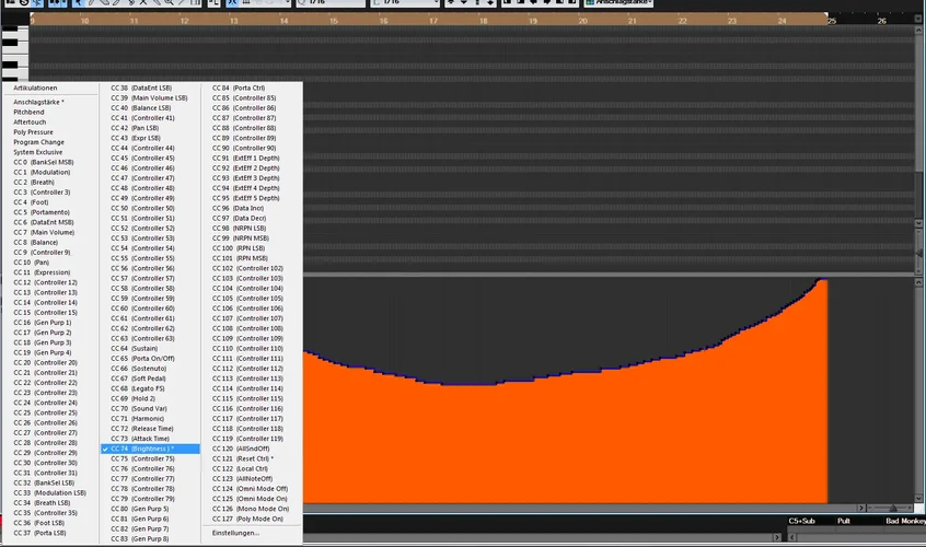

Gut, Ableton hab ich nicht. Daher weiß ich nicht wie das dort aussieht. Ich kann nur mit Cubase dienen...und da hab ich soeben 2 Screenshots gemacht:
Einfach den Cutoff von voll auf ca mitte gedreht, und wieder retour. Dafür brauch ich auch keine separate Automatisation, sondern das geht alles im selben Editor.
Bei mir sendet der SH-201 auch noch was auf CC121, das muß ich mir mal genauer ansehn.Aber permanent blinkt da bei mir nix, eher unregelmäßig. Ein Fader ist noch nicht ganz fit.
Vielleicht sendet dein JP ein MIDI-Clock Signal? Kann schon sein wenn es regelmäßig blinkt. Arp wäre ein verdächtiger.
