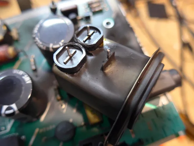

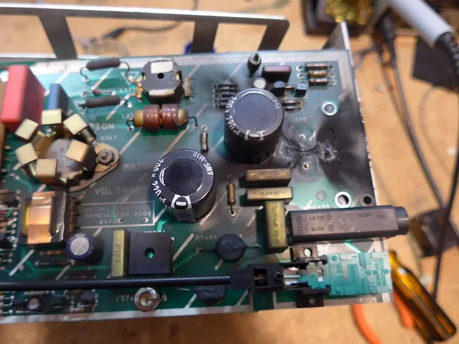

PS: Mir ist mal so einer in einer IEC-Buchse in einem HP-Video-Messgerät abgefackelt. Die Buchse ist normalerweise silberglänzend das Schwarze kommt vom Rauch:
Normalerweise sieht die ungefähr so aus:

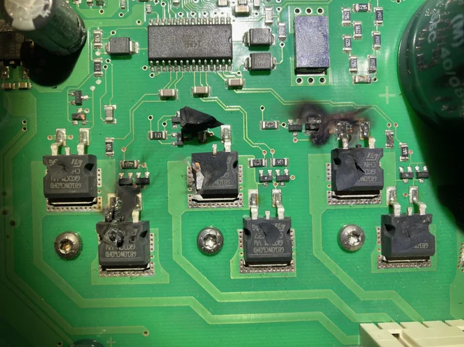

So sah die Platine aus
Sieht übler aus als es defacto ist.
