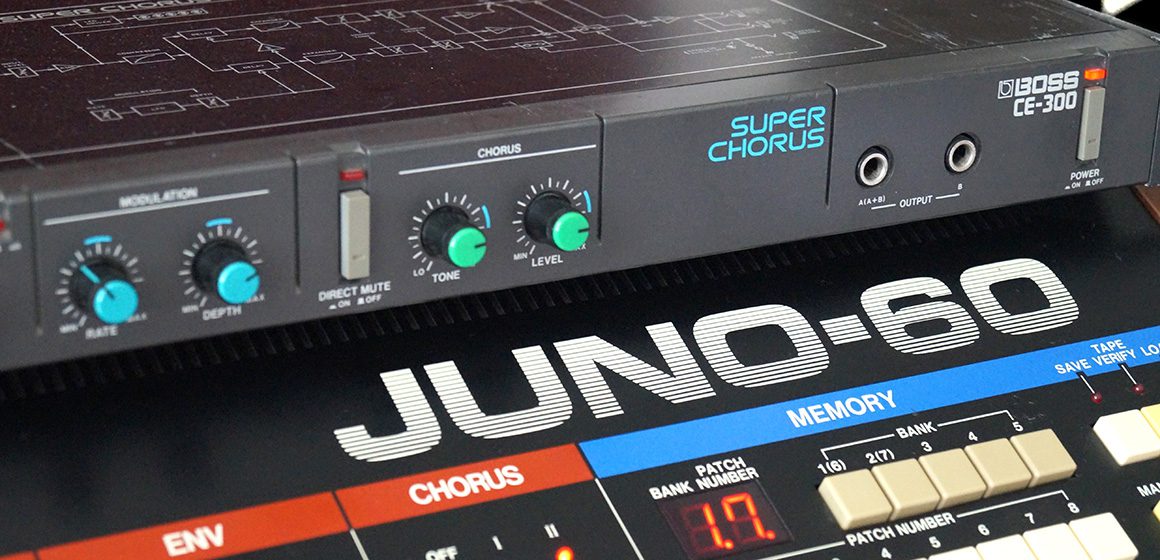

Im Prinzip sind alle Chorusse in den Synths von Juno6 bis JX10 gleich. Sie unterscheiden sich eigentlich nur durch marginale Unterschiede bei Modulationstiefe und Modulationsgeschwindigkeit. (s.a. https://www.florian-anwander.de/roland_string_choruses/)
Wenn Du ein Gerät wie den CE300 oder auch den SBF325 hast, kannst Du letztlich jeden dieser Chorusse nachstellen.
Als aktuelles Gerät wäre wohl der MOE gut und vermutlich kann der neue Boss DM-101 das auch (der nicht so rasend viel mehr als der MOE kostet, aber rasend viel mehr als der MOE kann).

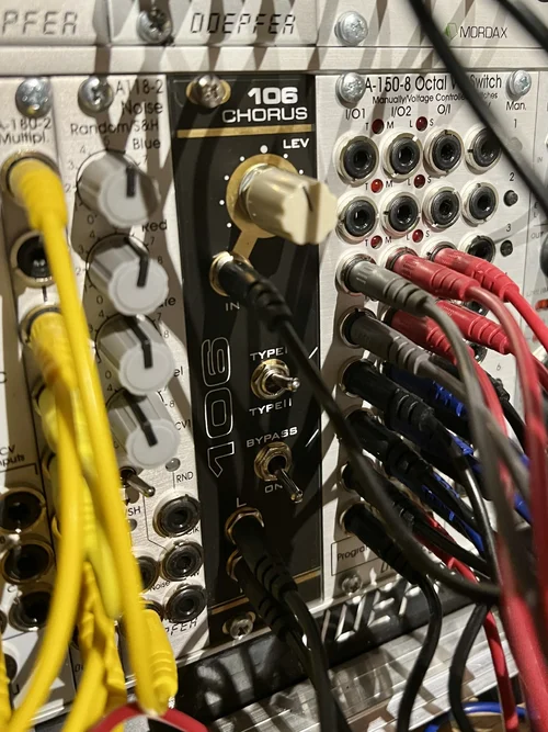

Ja, der 106 Chorus von Feedback Modules ist wirklich sehr gut. Den habe ich hier und der Klang trifft den Nagel genau auf den Kopf. Allerdings wird er nicht mehr hergestellt:

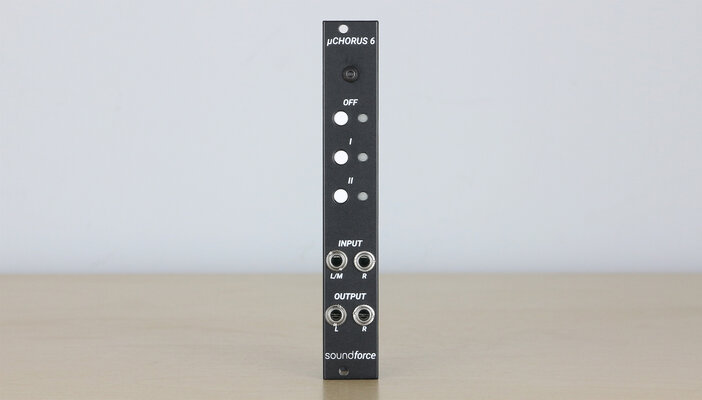

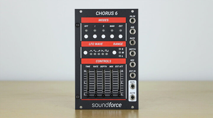

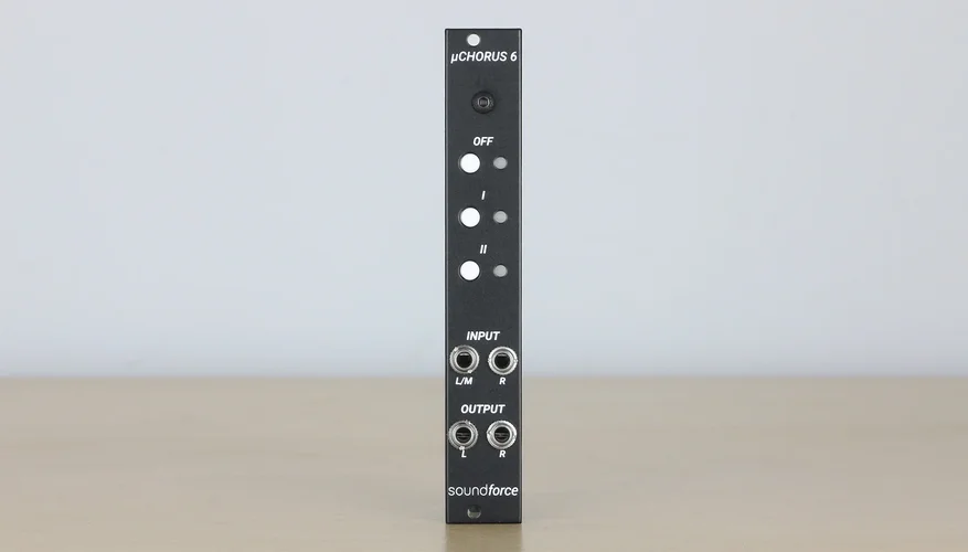

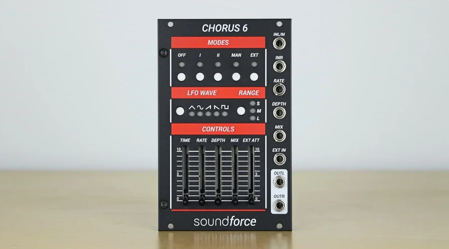

Nicolas Touissant von sound-force.nl hat nun gleich zwei neue Roland-Chorus-Module in Planung. Eine simple Version mit den Funktionen des Originals und eine erweiterte Version mit vielen Einstellmöglichkeiten. Da Nicolas ein wirklicher Roland-Experte ist und seine anderen Produkte alle ausgesprochen hohe Qualität aufweisen, verspreche ich mir sehr viel von den neuen Modulen. Ich werde sie für das SynMag testen, sobald sie verfügbar sind. Im Moment gibt es leider noch Lieferprobleme bzgl. der BBD-Chips.
