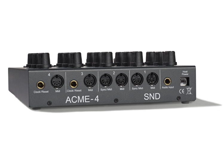

mir ist übrigens aufgefallen, dass das teil von snd auch nur einen audio eingang hat, also auch kein separaten audio eingang für start und stop
(und usb ist imho nicht für die clock da, sondern für sonstige midi ansteuerungen etc., da Derives a highly accurate MIDI clock from any audio recording system, any audio recording system bedeutet auch systeme ohne usb! so wie eine mpc)
und das links sind nur
analoge Trigger- und Reset-Ausgänge zur Ansteuerung von Sequenzern und Arpeggiatoren.
das rechts wird wohl der audioclock eingang sein

wie funktioniert dann aber das snd? scheinbar verzichtet das auf ein separates start/stop. weisst du das zufällig oder hast du eine vorstellung davon?
Soundwave schrieb:
nein nein, kein schulterzucken, ich weiss ja, dass du der fachman bist in solchen dingen, deswegen war das eine bitte zur aufklärung.
also es geht dir um minimale pausen im audioloop, wenn der loop wieder von vorne anfängt... ok, interessant! hätte ich echt nicht gedacht. auch nicht, dass ableton keine pausenlose loops senden kann.
Doch, die senden alle pausenlose loops. Aber das garantiert ja nicht, dass in dem codierten Signal nicht eine Signalverschiebung vorkommt. Das sind ja meist FM-Modulierte Sachen, die ganz komplexe Kurvenformen machen, und aus denen wird die Information zurück gewonnen. Als mensch hört man in dem "Gequietsche" die Loopgrenze natuerlich nicht, aber für die Analyse-Elektronik ist es eine Unterbrechung.
Das Startstop kann man problemlos in einer zweiten Frequenz unterbringen. Wie (und ob) er das Loop-grenzenproblem umgeht, weiss ich nicht.
