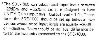

versuche jetzt seit 2 Abenden dem Teil das zu entlocken, was es eigentlich können sollte aber ....
Gestern habe ich es über das Mischpult versucht, SDE in --> AUX out, SDE out --> MONO IN, die Pegelanzeigen vom SDE schlägt aus aber Delay out gibt keinen Ton und Mixed out nur den trockenen Sound.
Dann hat mich das hier stutzig gemacht: (die Handbücher von damals sind aber auch so was von kacke, das Deutsche kann man gar nicht verstehen ....:
Dazu steht dann in den Bildchen auch PA Mixer, was mich dann noch mehr verunsichert hat.
So, heute direkt den Synth am SDE angeschlossen, SDE geht immer noch in MONO in und der Delayausgang macht immer noch keinen Mucks, Mixed aber wieder das trockene Signal, SDE-Anzeige schlägt aus.

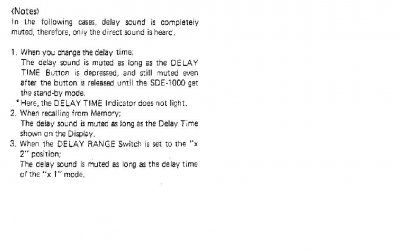

Dann dieses hier:
Demnach sollte es eigentlich (übertrieben gesagt) immer stumm sein.
Es sollte doch nach dem einschalten eigentlich sofort funktioniren, oder nicht.
Mache ich da etwas falsch ???

Die Roland Delays waren wegen dem Muting beim Delayzeitändern immer schon untauglich. Wenn da ein Delayzeit-Taster wackelt dann ist das Ding immer stumm. AUsserdem kann kein Mensch die Delayzeit vernüftig einstellen, wenn er das Delay nicht hört. Kompletter Unsinn!

auch das schalten durch die 4 speicherplätze für die delaytimes hat was. da gibts aber das muting, wodurch jedoch ganz nette effekte entstehen können. ich mag es, wenn sich ein dickes feedback aufbaut, bei zeitänderung der trail abgeschnitten wird und es sich das feedback von neuem aufbaut.

Wenn du trotz des aufgedrehten Poti von Delay Out und Feedback keine Veränderung feststellen kannst,
dann sollte es wohl defekt sein. Als ich mal eins hatte, gab's dazu keine Fragen was die Handhabung anbelangte.
Aber was du nochmal schauen könntest: Falls du einen Fussschalter hast, steck den mal hinten ins Delay on/off
und/oder wackel mit dem Stecker in der Buchse vorsichtig rum, wer weiss, evtl. ein "Kontaktproblem"...?!
