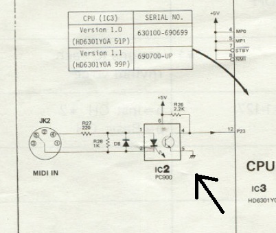

Könnte theoretisch dieser IC defekt sein? Oder würde dann eher gar nichts gehen wenn der im Eimer ist?
Was genau tut dieser Käfer eigentlich?
Das ist ein Optokoppler für die galvanische Trennung und der hat eigentlich nichts damit zu tun das bei C was tönt und bei C# nicht
Danke! Dann weiß ich da schonmal bescheid. Wird dann wohl an der CPU liegen.

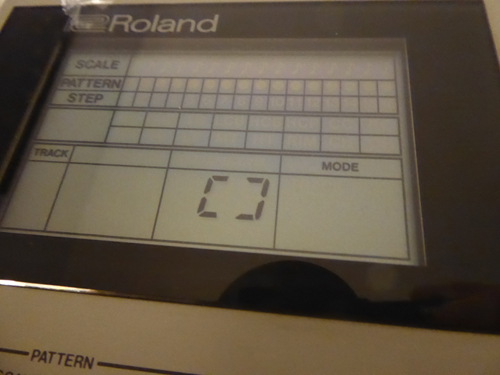

So, ich habe während dem einschalten die beiden Tasten (clear&metro) gedrückt um in den Testmodus zu gelangen.
Dann habe ich Taste 4 gedrückt und danach die Kabel angesteckt. Dann passierte lange nichts. Dann habe ich nochmal die Taste 4 gedrückt und folgendes wird nun angezeigt.
Hm...wenn ich danach das Midikabel abziehe erscheint wieder das Zeichen von Fig. B
Weiß nicht wie ich das deuten soll weil folgende Abbildung nicht zur Miditestprozedur gehört ,aber das einzige Bild
ist welches die , bzw. das" ok "Zeichen abbildet. 🤔
Ich habe mir auch mal die Serviceanleitung gezogen, demnach sollte der MIDI Test bei Dir okay sein. Nur das die Testnummer 4 nicht angezeigt wird, ist irritierend. Vielleicht kann jemand mit einer TR 505 das mal nachstellen.
