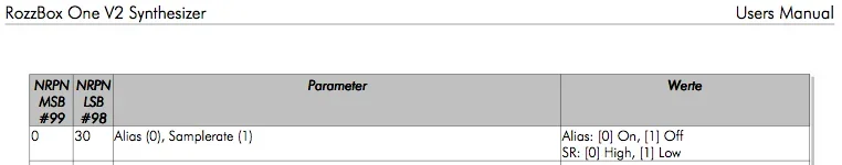

- für andere NRPNs verstehe ich die Implementation einfach nicht - z.B. für 'Alias/Samplerate' oder 'Thru/Chaos'...
...die Beschreibung für Alias/Samplerate ist wie im anhängenden Bild zu sehen - aber wie verwende ich jetzt tatsächlich die Werte 'Alias(0)' und 'Samplerate(1)' mit den entsprechenden Einstellungswerten 'Alias: [0] On, [1] Off SR: [0] High, [1] Low'?...
