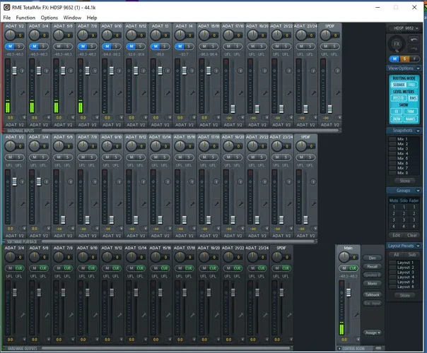

Ich habe hier ein seltsames Problem beim einrichten. Im Mixer zeigen sich auf allen Kanälen Ausschläge
bei einem ADAT Wandler (Behringer ADA8200). Die anderen beiden sind ok.
Ich habe ausschließlich symmetrische Verbindungen verbaut.
Die Ausschläge sind synchron, sind auch da, wenn die angeschlossenen Geräte ausgeschaltet oder
abgeklemmt sind.
Sie sind unabhängig von der Gaineinstellung.
Schalte ich den Wandler aus, sind die Auschläge weg. (RME HDSP 9652 ist also ok?)
Ist im Mixer auch, wenn die DAW aus ist.
Ist als tieffrequentes Poltern zu hören.

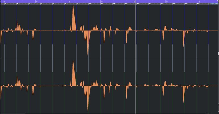

Anhang anzeigen Störung.wav
Hab´s hier mal unbearbeitet. Teilweise erreichen die Peaks -38dB, es klingt wie Trittschall.
In Zimmerlautstärke nicht hörbar dass es stört, aber bei 80dB Abhörlautstärke total nervig.
Was kann das sein?

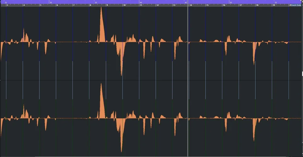

Hier nochmal vergrößert.

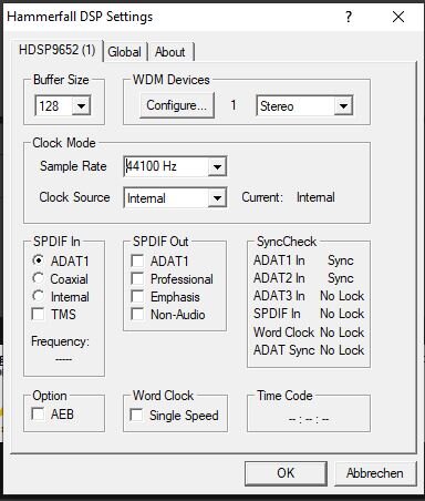

Beim Digiface USB kann man für jeden Ausgang zwischen ADAT und S/P-DIF wechseln und ist die Clock am RME auf Internal eingestellt?

In den Hammerfall settings würde ich SPDIF In auf "Internal" stellen, sonst schaltet der komplette ADAT1 Strang auf SPDIF um bei der 9652. Denke ich zumindest, daß das so ist.
Und schau noch mal nach ob beide ADA8200 wirklich auf Wordclock Slave und 44,1kHz stehen.
Mal ganz doof gefragt: Die ADAT-Kabel stecken ordentlich und auch nicht zufällig einen In mit Out vertauscht?
Klingt echt blöd, hab ich aber auch schon zusammengebracht und dann den Fehler gesucht. Also nicht hauen.
Adat 3 = No lock? Irgendwas stimmt da nicht - oder ist da kein Kabel vom ADA kommend dran?. (und SPDIF in sollte nicht auf Adat stehen, der Input sollte ja normalerweise vom Coaxial kommen)
Ich habe jetzt alle auf "Adat IN", aber ich kann auch noch auf 44,1 oder 48khz gehen.
