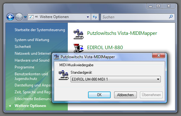

Ist das Windows? Ist das das Problem, daß es keinen Midi Mapper mehr gibt?
Ja.
Nicht von Kleinweich - aber schau(t) mal hier rein:
Den habe ich hier auf meinem Win7Pro zu laufen...
