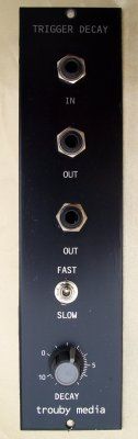

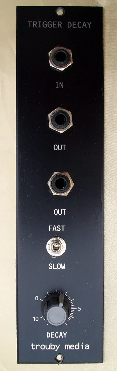

Sachen gibts - hab sowas in Planung - reicht ein Trigger Decay?
Wie schnell soll sie denn sein?
naja - Frontplatten noch nich ideal, sind Demomodule.
Fixed.

muss echt mal schaun aufm oszi, wie schnell meine einfache is - oder tau:
short: 4,4 - 220 ms (pos. 1: 26ms)
long: 20ms - 1s (pos. 1: 120ms)
Attackzeit - ~0,3 ms
Mit Sustain bzw. Hold je nach Impulslänge - nach DINSync 1ms.
ist ja nur das Frontdesign 5HE :nihao:
mit Strom von Curetronic.
