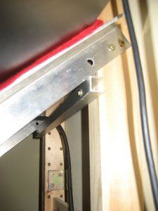

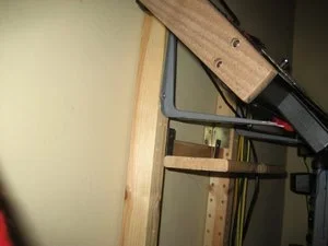

Schräge Halterung für Keyboard, Drummachine etc.?
Leiterseitenteile vom beruechtigten Ivar Regal von Ikea.
Nach Laengenbedarf zusaegen und an die Wand, oder ein Viertel absaegen und im rechten Winkel als Fuss (nach vorne natuerlich ;-) anschrauben fuer Stand auf dem Tisch.
Daran nach Bedarf Aluprofile (90 Grad winklige) in gewuenschter Hoehe, Laenge und Schraege als Arme seitlich and die Beine der Leiter anschrauben.
Schraege durch darunterquergeschraubtes Aluprofil fixieren. Am Ende als Halter kleine kurze Winkel anschrauben.
Filz oder aehnliches als Schutz aufkleben und nach Belieben oder nicht verschoenern.
Leichte Geraete kann man auch einfach in simple angeschraubte Regalwinkel mit umgebogenen Ende (als Bremse) schraeg stellen (etwas zum Polstern drunter).
Natuerlich keine Profi- aber Guenstigloesung auf persoenlich benoetigte Maße baubar und auch relativ einfach zu aendern.

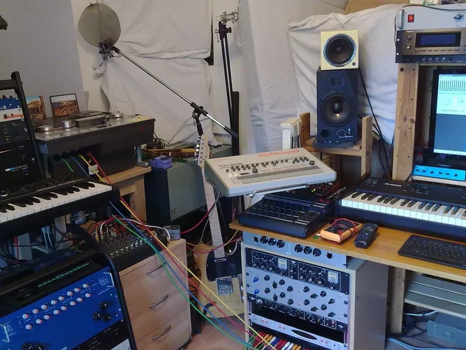

Meine Lösung:
Alter Monitorschwenkarm aus dem Keller. :)
Wer keinen zuhause hat kann die Teile günstig bei eBay oder über Kleinanzeigen kriegen, sowas braucht wegen der TFTs heute kaum noch jemand.
