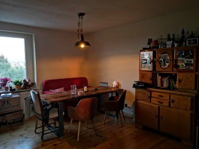

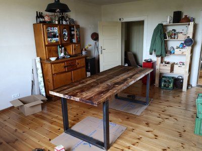

Falls es hier noch jemanden interessiert. Hab mir für 150 Euro einen riesen Küchentisch gebaut. Wirklich einfach und an einem Tag fertig gebaut.

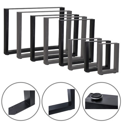

Bei Amaz. Gibt es ziemlich stabile geschweißte Industrie Beine aus Stahl. Einfach den Begriff mal eingeben.
Dazu noch die drei stärksten Bohlen ausn Baumarkt. Ich glaube 6cm dick, 3.5 lang.
Man kann die Bohlen einfach anschrauben durch vorgefertigte Löcher an den Beinen.
Hält wirklich bombenfest wenn man die richtigen Schrauben nimmt.
Dadurch, dass es ein Küchentisch ist, habe ich die Oberfläche abgeflammt und wieder mit einer Drahtbürste die Kohle entfernt. So entsteht eine schöne Maserung und die vo. Mir gewünschten Rillen. Würde ich jetzt nicht empfehlen beim Musiktisch. Am Ende einfach mit Bio Hartwachsöl rüber.

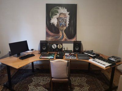

War wirklich easy und ich wollte das gleiche für mein Musikzimmer bauen. Jedoch gab's gestern bei Kleinanzeigen eine bessere Variante für 10euro und ne halbe Tonne Gewicht. Ich liebe mein Karma.
Bilder 2x diy Küchentisch und mein neuer alter Musik Tisch.
