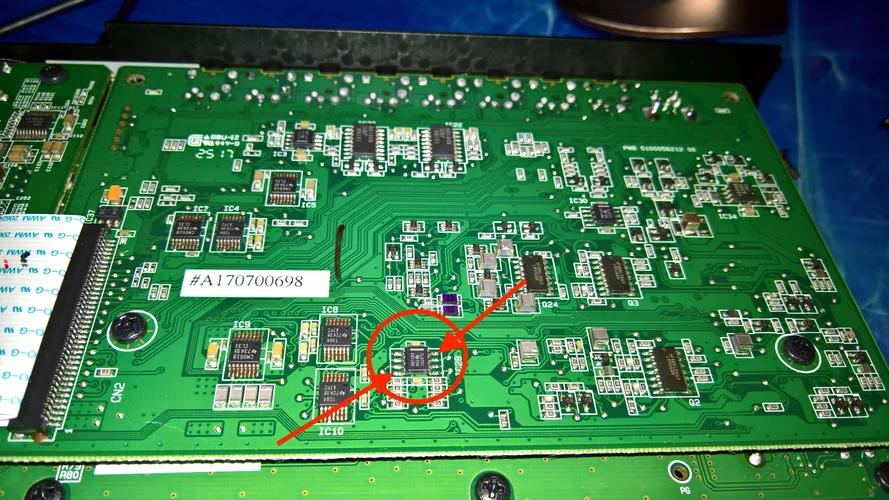

Wenn du mir erklären kannst wie ich die opAmps finde und prüfe mache ich es natürlich gern.

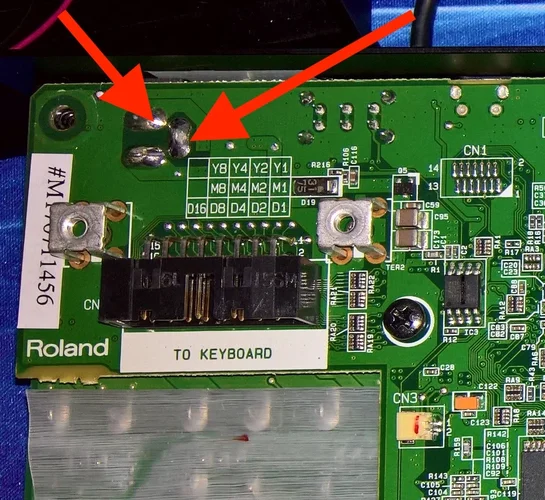

Wenn Du den SE02 aufmachst, dann kannst Du direkt innen an der Buchse messen, ob Spannung reinkommt
Hier muss zwischen den mit den Pfeilen markierten Lötpunkten die gleiche Spannung zu messen sein, wie an dem Stecker
Jetzt schaltest Du den SE-02 ein (auch wenn es so aussieht, als ob er nicht an wäre)
Dann kannst Du Dir einen TL-071 raussuchen, zB den markierten:
Stecke ein Klinkekabel in die Ausgangsbuchse, das andere Ende des kabels steckst Du nirgends ein. Aber Du hältst das schwarze Messkabel Deines Messgerätes an den Schaft des unverbundenen Klinkensteckers (das ist Masse). Das rote Messkabel hältst Du jetzt jeweils an die beide mit Pfeil gekennzeichneten Anschlüsse. Rechts hinten sollte eine positive Spannung anzeigen (ich vermute +12V), links vorne sollte die gleiche Spannung, aber mit negativem Vorzeichen anzeigen.

Beim Messen der Spannungen darauf achten, mit der Messspitze nicht versehentlich zwei benachbarte Pins zu verbinden. Ich hab auf die Weise versehentlich (bin mit der Messspitze abgerutscht) mal einen OpAmp (DIL allerdings), TL072 oder so, gesprengt :shock:. Da ist richtig ein Stück mit Karacho rausgeflogen.

Am Netzteil liegen 9.24 v an. Das Netzteil ist i.o.
Dann kann man davon ausgehen das der stecker am synth defekt ist? Wäre ja klasse ich hab noch einen vom dub siren Projekt. Auslöten einlöten und es funzt wieder?!
Meinst du die buchse auf durchgang prüfen?
Weniger als 1ohm wäre dann ein Kurzschluss?
Wenn ich dies so mache wird mir ein wert zwischen ca:180.0 bis0.5 angezeigt je nachdem wo ich den lötpunkt berühre?
"Vorsicht", das ist eine Schaltbuchse, kann sein dass da was im nicht angeschlossenen Zustand kurzgeschlossen wird. Für eine sichere Messung müsste man einen passenden Leerstecker einstecken.
Und Vorsicht Teil2: ich bin mir nicht sicher was ein ohmmeter an der entsprechenden stromlosen Regelschaltung anzeigt.
kratz mal etwas mit den Meßspitzen des Multimeters über die beschriebenen Lötpunkte der Buchse.

Dachte: aussen an Buchse Spannung - innen an Buchsenpins keine Spannung ?!
Trotz neuer Buchse immernoch keine Spannung...dann zwick doch mal den Hohlstecker vom Kabel, ein paar cm Platz lassen. dann kannst du den nacher wieder dranzwirbeln.
Kabel absolieren und dann einfach auf die Buchsenpins mitdrauflöten, DANN hast du aufjedenfall Spannung !
Oder einfach vom Assi dranhalten lassen während du testest, so hast du auch gleich jemanden zum Anschrein wenn was schief geht... :nihao:
Das Netzteil hat Spannung. Innen an den pinns keine Spannung, richtig. Wie kann man aussen an der buchse die Spannung messen wenn der stecker drin ist? Das mit dem direkten dranlöten hatte ich auch schon überlegt..aber da es mit der neuen buchse auch nicht klappt denke bringt es auch nichts!?
