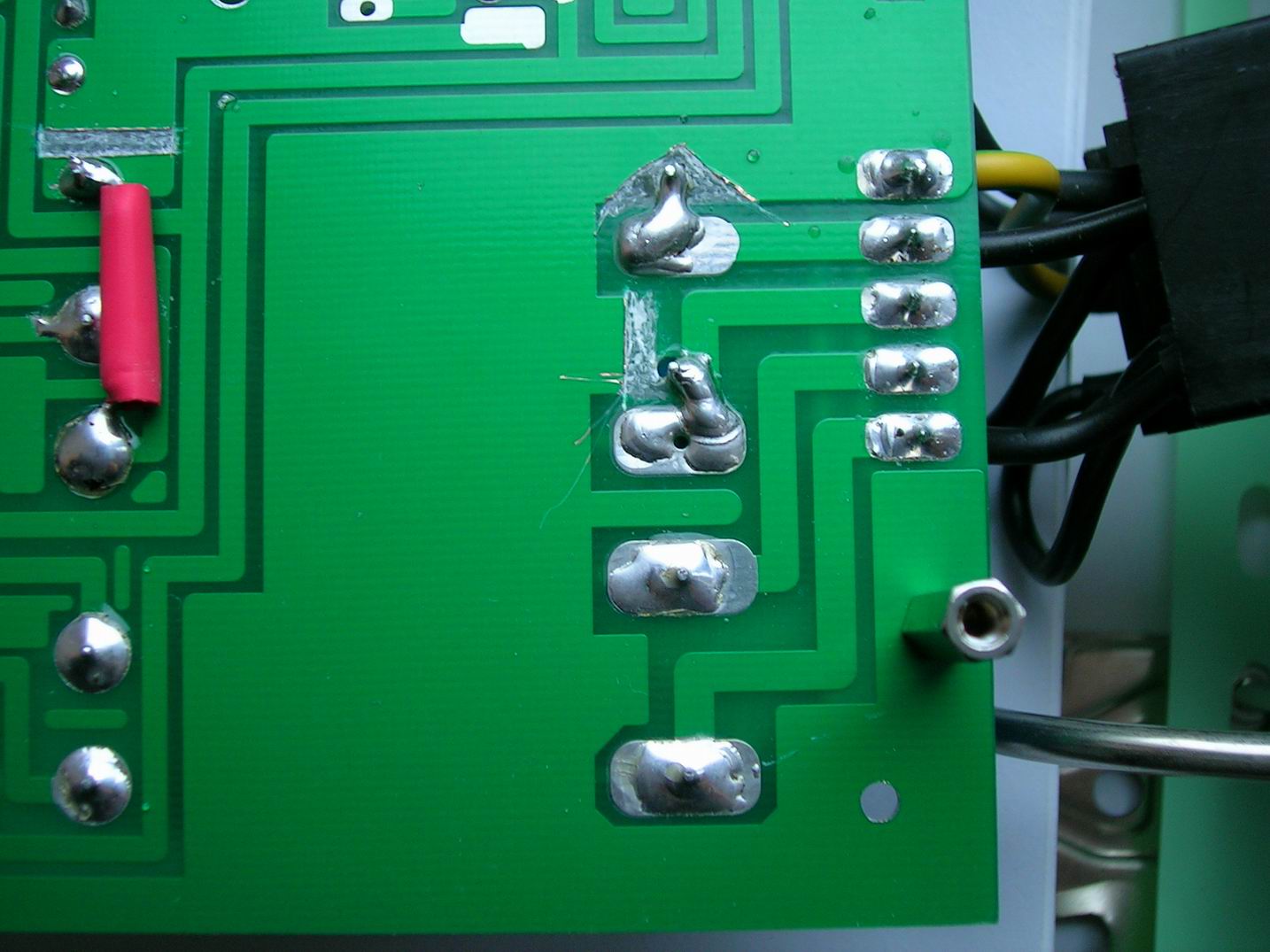

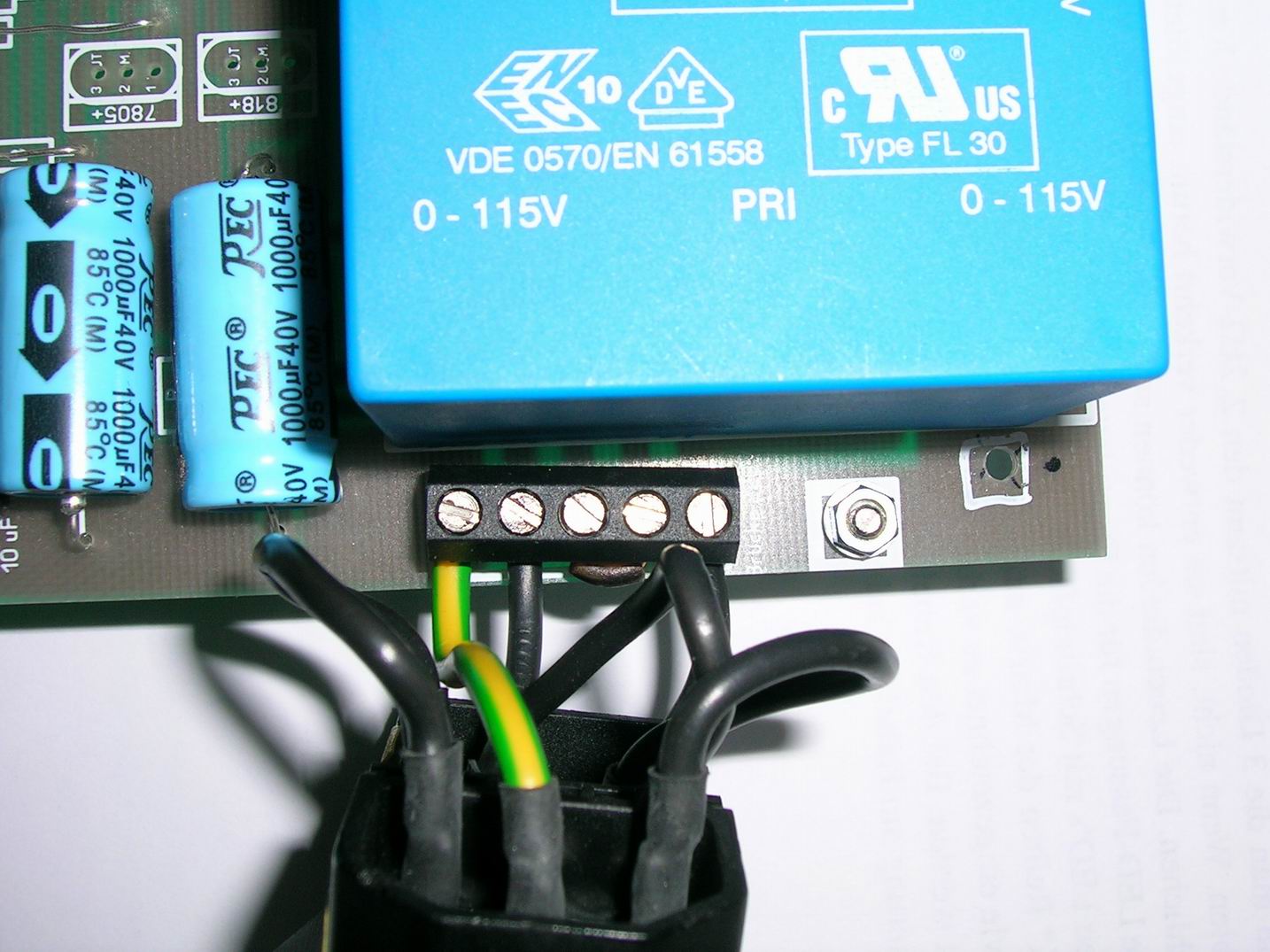

Trafo für die Midi-Semtex-Power Platine

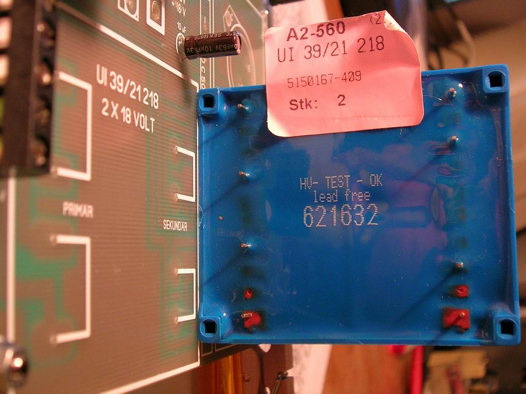

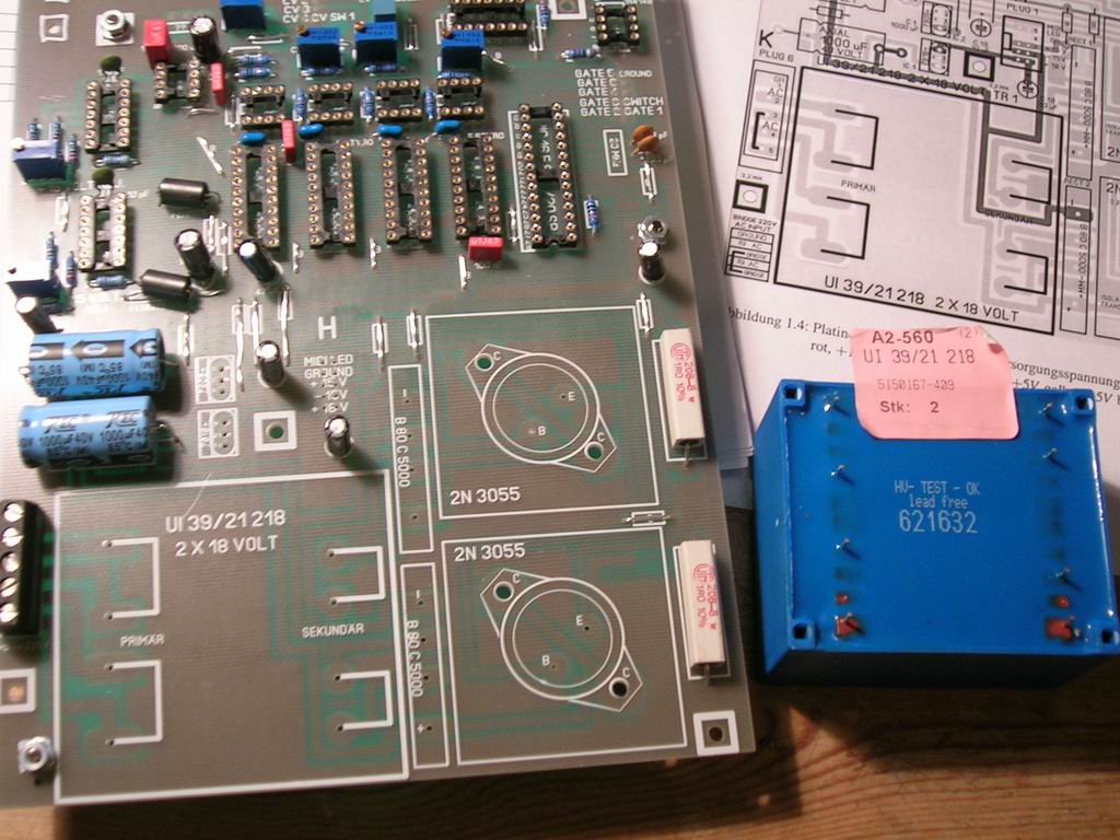

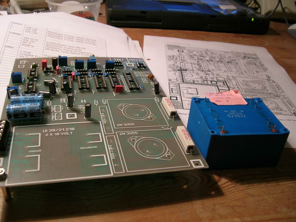

Hallo allerseits,
ich habe ein Problem mit dem Trafo für die Midi-Semtex-Power Platine.
Ich habe wie in der Bauteilliste aufgeführt meinen Trafo von Reichelt gekauft. Die Anschlüsse sind nun aber völlig anders angeordnet, als sie es auf der Platine sind, obwohl die Bezeichnung auf der Platine, in der Bom und auf dem Trafo selbst die gleichen sind.
Was mach ich denn nun? Ich möchte den Trafo direkt auf die Platine bauen!!
@ Tommy und Komons, habt Ihr die passenden Trafos und wenn ja woher?

Adapterplatine ist mir bei den 220V unten auch nicht geheuer

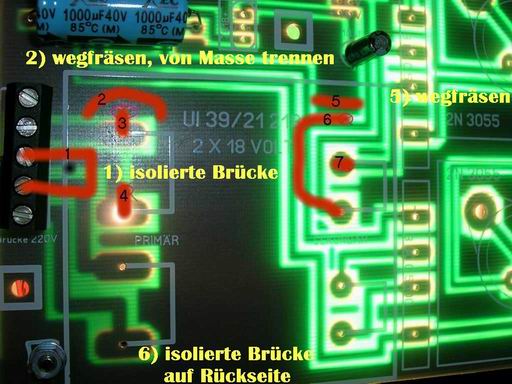

Hallo allerseits,

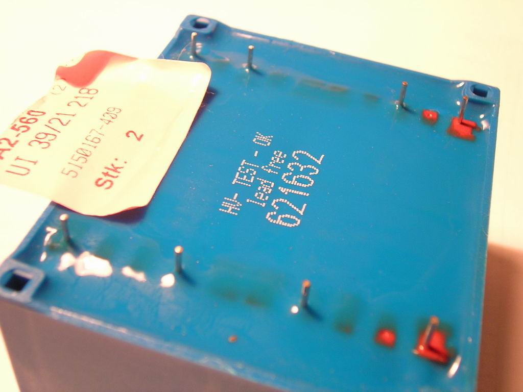

das Rätsel um den falsch belegten Trafo für die Midiplatine scheint sich zu lichten.
Die Vorgeschichte: Eine deutsche Herstellterfirma für Trafos wurde von dem Amis geschluckt. Die entschlossen sich dann dazu nicht mehr in Deutschland sondern nur noch in China zu produzieren. Da Reichelt mehrere Wochen nicht hätte beliefert werden können, hat sich Reichelt dazu entschlossen zu einem anderen Hersteller zu wechslen.
Seither wird unter gleicher Bestellnummer der neue Trafo verkauft, welcher andere Pinabstände bzw. Belegungen hat.
Es passen nur noch die vier Löcher welche am Rand der Platine liegen.

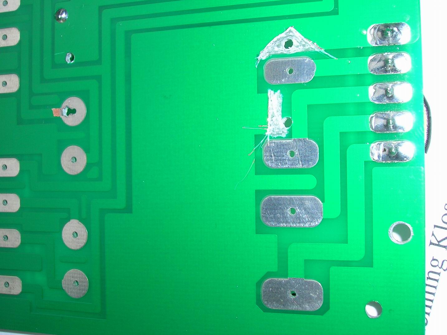

Tommy hat mir nun die Lösung veraten, welche ich hier dokumentieren möchte. Wahrscheinlich ist es auch sinnvoll, diese Infos in die pdf-Doku zu übernehmen, damit zukünftig allen schnell geholfen werden kann.
Vorgehensweise: zuerst die Pins des neuen Trafos durch ein Papier drücken. Dies dient dann als "Pause". Diese Papier dann auf die Platine legen und die Löcher anzeichnen.
Dann die Löcher bohren. Es muß an zwei Stellen ausserdem etwas Kupfer abgefräßt und eine Brück gelötet werden.
Weiterhin scheint die 230Volt Brücke neu gesetzt werden zu müssen.
Warnung, diese Modifikation muss noch überprüft werden und dient noch nicht als fehlerfreie Anleitung !!!!
Achtung !!! Starkstrom !!! Lebensgefahr !!!!! Nur Fachleute dürfen das !!
Tommys erste beiden Bilder dazu sehen so aus: (ich habe eines um Bemerkungen ergänzt)

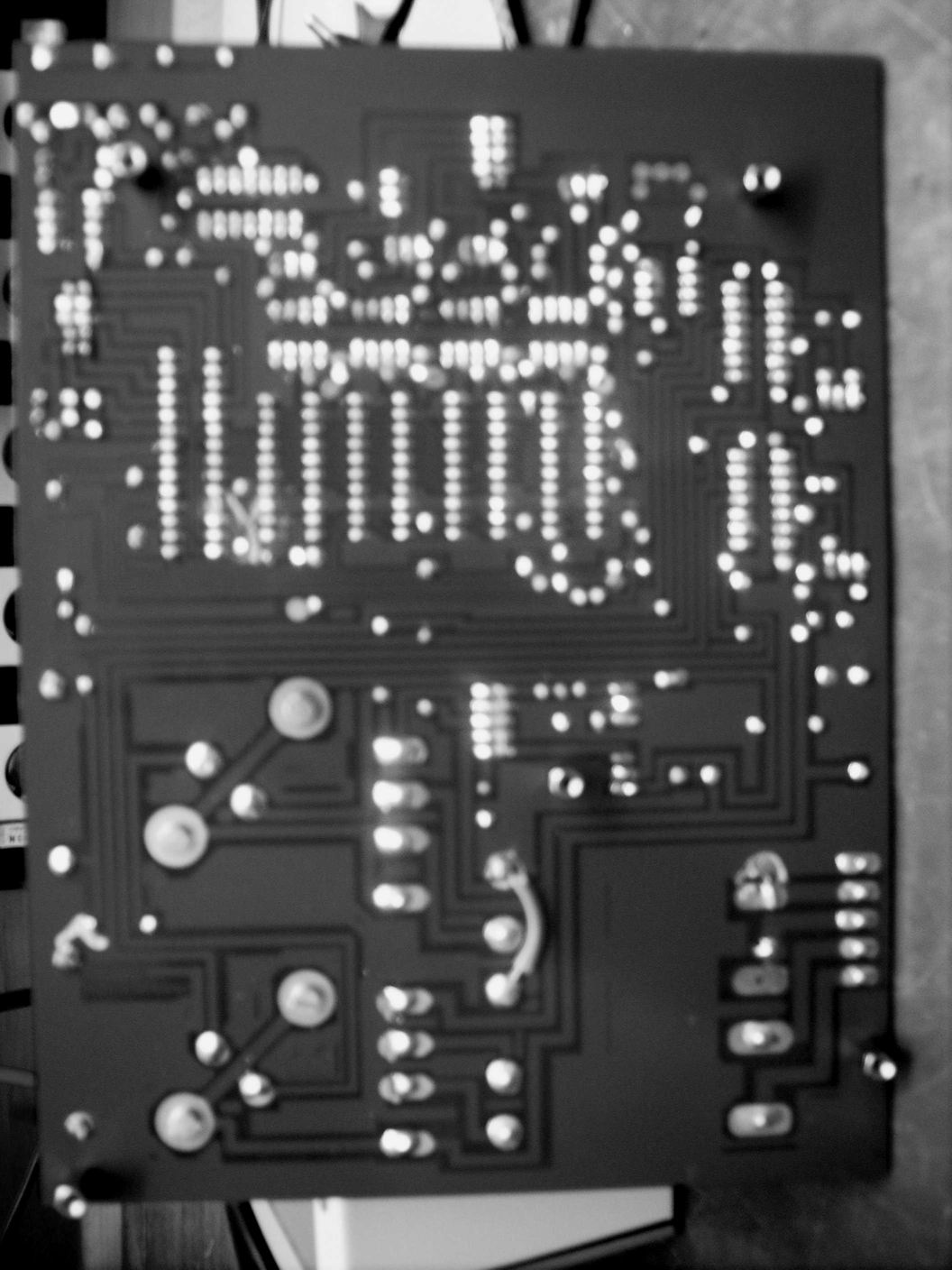

Ab hier kommen meine Fotos.Ich bin mit meiner Platine fast fertig würde aber gerne noch den Rat der hier ansässigen Experten einholen, bevor ich Strom anlege.
Ist die 230V Brücke so richtig??
Herzlichen Dank für Eure Hilfe und allen die mit der Midiplatine bisher nicht weiterkamen viel Erfolg sobald dieses hier geprüft ist.

PS: Die Schrauben mit denen die 2N3055 verschraubt werden, sollten am Besten mit Schrumpfschlauch oder einer ausgehölten Isolierung isoliert werden.

Moin Jungs,
wichtig zu wissen wäre auf jeden Fall, ob die Brücke
am Trafo so richtig sitzt.
Was muss überbrückt werden?
0 und 115 Volt oder
115V und 115V
Danke!!
