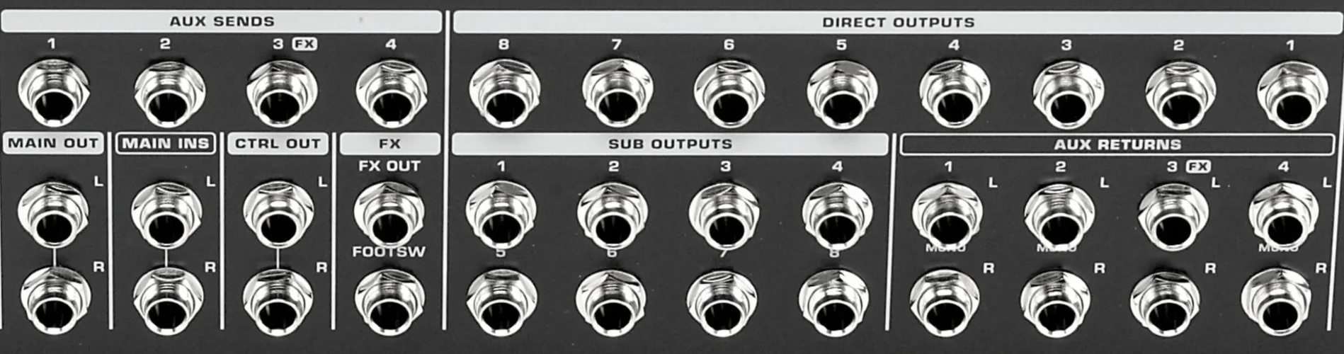

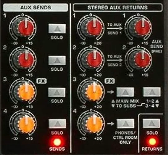

Sorry fürs hochholen, aber das Thema Aux/Sends/Returns wird bei mir nach langer Zeit morgen mal wieder aktuell (neuer Mixer für die Jam-Ecke).
Wie ist es denn mit all diesen Reglern hier... Lässt man die erstmal mittig, wie auf dem Bild, wenn man eh alles mit dem Aux-Regler im Kanal macht und die FX-Pedale auf 100% wet eingestellt sind? Kommt mir auf den ersten Blick doppelt und dreifach gemoppelt vor oder dreht man sie nur mehr auf, wenn der Effekt zu leise zurückkommt 🤔
In den 90ern beim Roland M240 Line-Mixer hatte ich sie immer auf max gedreht, meine ich. Und für ein echtes Stereo-Signal (z.B. von einem Synth mit Panning-Sound) müsste ich dann Aux1 für links und Aux2 für rechts nutzen richtig? (also zwei Aux-Wege pro Effekt weg) Könnte man zur Not dann die zwei übrigen Stereo-Returns auch noch als Eingangskanäle für weitere Synths nutzen, wenn diese keinen EQ, Pan, etc. benötigen?
Wie verhält sich das bei Stereo-Kanälen im Pult - sind die innerliche gleich verlötet wie Mono-Kanäle und nur das "Pan"-Verhältnis ist fest vorgeben um Platz zu sparen?
Ja genau. Die Return Regler haben in der Mitte Unity Gain, also keine Verstärkung. Wenn Du diese nach rechts drehst sind es +15 db, dann müsstest Du vermutlich nur sehr wenig Signal in den Effekt senden und verstärkst eher das Rauschen.
Ja und Ja, wenn es mono sends sind. Ist nicht ersichtlich aus dem Bild, ob das ggfls. Stereobuchsen sein könnten. Was die Aux Returns angeht, das sind eben einfache Stereoeingangskanäle ohne Schnickschnack. Die kannst Du für alles andere natürlich auch nutzen. Ich hab da zB. die Main Outs der TR8 S auf Return 4 bei meinem Mackie und ein paar Einzelausgänge der TR8s gehen dann über Line In Kanäle.
Mal so, mal so. Bei manchen Pulten sind die EQs auch etwas anders bei den Stereokanälen oder der interne Effektsend ist stereo ausgeführt. Ein Vorteil bei 2 mono Kanälen liegt in der besseren Kontrolle über die Stereobreite und die Panningrichtung.

Vielen Dank - das hilft schon mal :)
Es wird das Behringer QX2442USB - gehe da also eher von Mono-Sends aus 🙈
