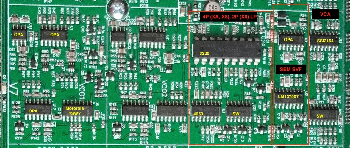

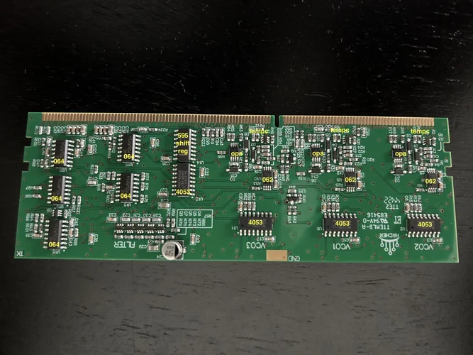

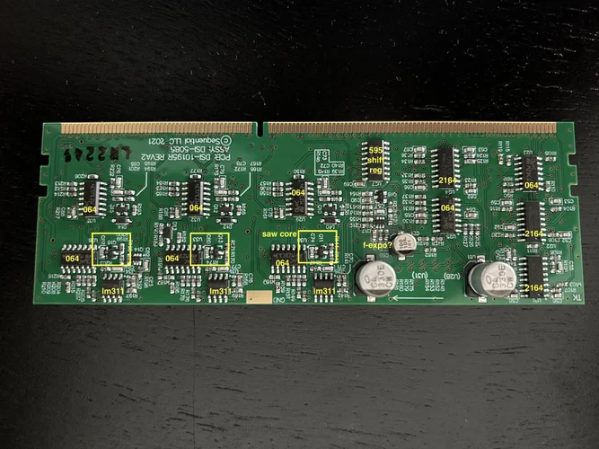

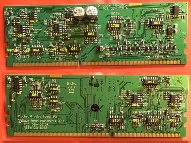

Bin immer mal wieder interessiert und gerade aus (Spekualtions-) Anlass wieder drauf gestoßen, also hier mal ein Thread, in dem man disuktieren/analysieren könnte, was in den modernen Sequentials auf den Voice Cards so passiert. Das ist hauptsächlich gedacht für die Prophet 6, OB6 und Trigon 6 Varianten.
Hier mal ein Anfang mit P6 und OB6, so gut es ging von Bildern her.
Trigon muss ich nochmal aufs Ganze schauen, aber VCO hatte ich so verbucht (im Kern vgl. P6)
Exponential converter: matched pair (Q1), dual OPA (U3);
Saw core: integrator + comparator (Q17-C87-U36A-U34);
Wave shaping: tri (U35A-Q15-D14); rest…
Waveform switching: 74HCT4053,
