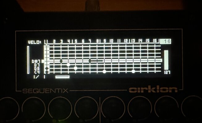

das deckt sich ziemlich mit meinen Beobachtungen. Der Drumpart ist schlicht und ergreifend outdated. (wie schon gesagt: sollte ich nicht irgendwas total cooles übersehen haben)
Mit dem P3 Sequencer kann man schon sehr komplexe Sachen machen , die man nicht mal eben so mit anderen Geräten hinbekommt. Andererseits gibt es so simple Dinge wie probability steps einfach nicht.
Das 2er Hardwareupdate scheint mir auch nicht so der ganze große Wurf zu sein ... die Software ist 1:1 identisch zum 1er und vom Farbdisplay wird auch wenig bis kein Gebrauch gemacht:
Wieso macht man das grid nicht dunkelgrau, die gesetzten Noten hellblau und die selektierten rötlich.. aber so ist das echt schwer abzulesen
dann gibts noch eine Netzwerkbuchse... deren Nutzbarkeit ist aber noch nicht implementiert.
Ich hör mal auf.. es gibt ne Menge Dinge über die man meckern kann... ich guck mal weiter ob die Dinge die er gut kann, für mich wichtig sind und ob ich sie mir merken kann.
