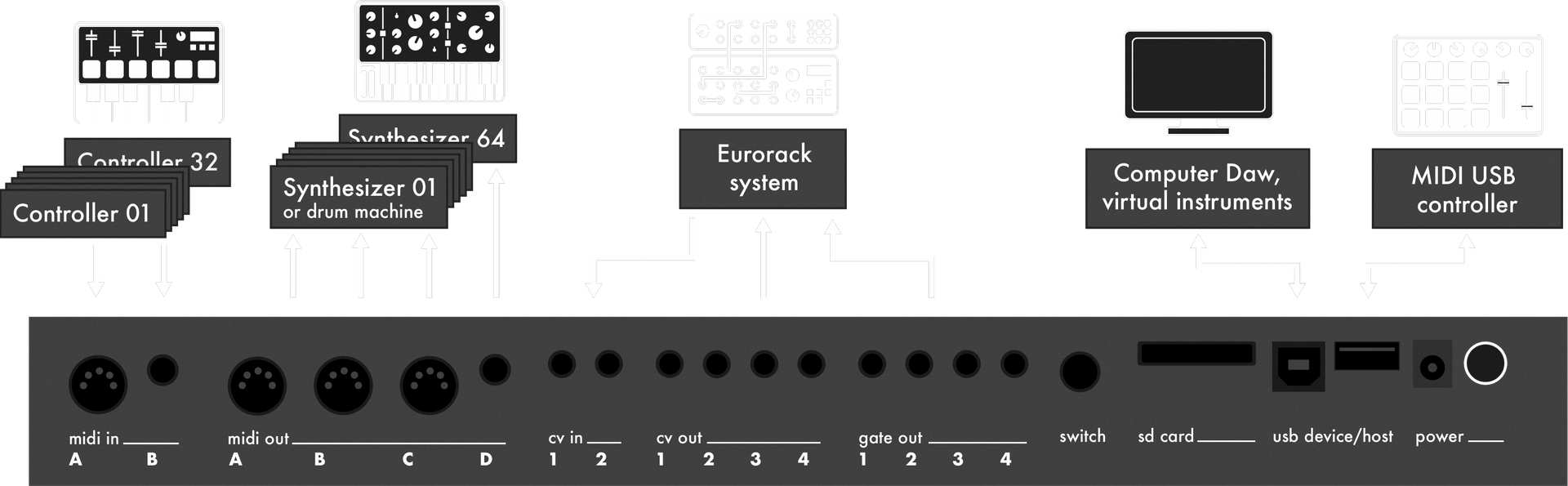

  • #225
der hat doch jede Menge CVs.. hinten.v Oder brauchst du noch mehr?
connectivity drawing

  • #227
Ja.. nicht viel mehr , aber mehr. 4 mal Mono CV & Gate - dann 1 mal 3 CV Poly ( Chainsaw ) an einem Gate.
. 8 Gate / 8 CV wären schon perfekt , dann könnte ich noch eine CV Lane als /Steuersignal laufen lassen , was entlastet…
Und am Ende sind es auch nur so wenige Gate/CV , weil das Konzept ist, nicht weitere Modulatoren aus dem Sequencer heraus zu kontrollieren sondern gerade diese über die getakteten LFOs zu erzeugen, was natürlich die Statik nimmt und den Eingriff erhöht, dafür die reinen Steuerdaten aus dem Sequencer seltener wechsele, weil alles auf einmal geht halt auch nicht..
Den OXI empfand ich schon wieder sehr verkopft in den ersten Videos.. wahrscheinlich ist der Circlon da einfach der Kompromiss den ich brauche. Harpax hatte ich eine Zeit den Hermod und fand den eher umständlich , vor allem aber die Step Eingabe mit dem Cursor ist ewig nervend.. Aber den Harpax ziehe ich mir näher rein, notfalls wäre es ein einfaches Midi CV Interface dazu , da wäre sogar noch Velocity mit drinnen ..

Das wollte ich hören!
DIN MIDI 5 x IN + 5 x OUT – das ist ja mal eine Ansage!
Erinnert mich ein wenig an den Yamaha QX1: 1 x IN, 1 x THRU und 8 x OUT.

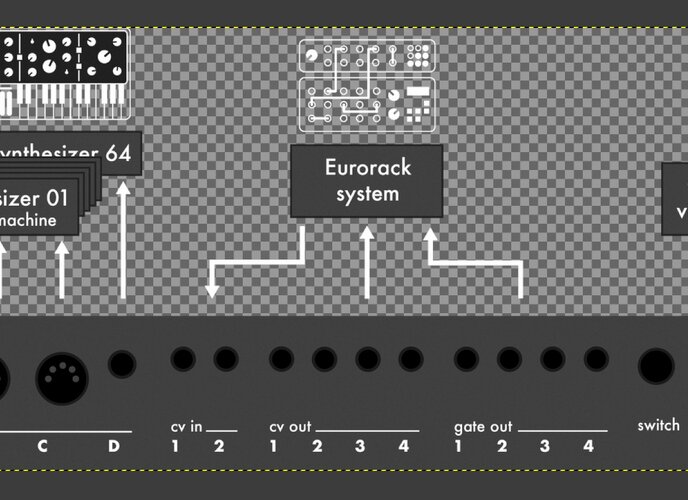

CV/Gate interessiert mich momentan überhaupt nicht – habe dafür keinerlei Verwendung.
Gut zu wissen, dass die Firma in Berlin sitzt.
Ja das ist ganz stark. Noch besser bei der Version 2: Mit einem USB Midi Hub lassen sich weitere 16 DIN Midi Port betreiben. Die Perfomanz ist auch über USB sehr gut (Colin konnte kaum Abweichungen im Vergleich zu den intenren Ports messen).
