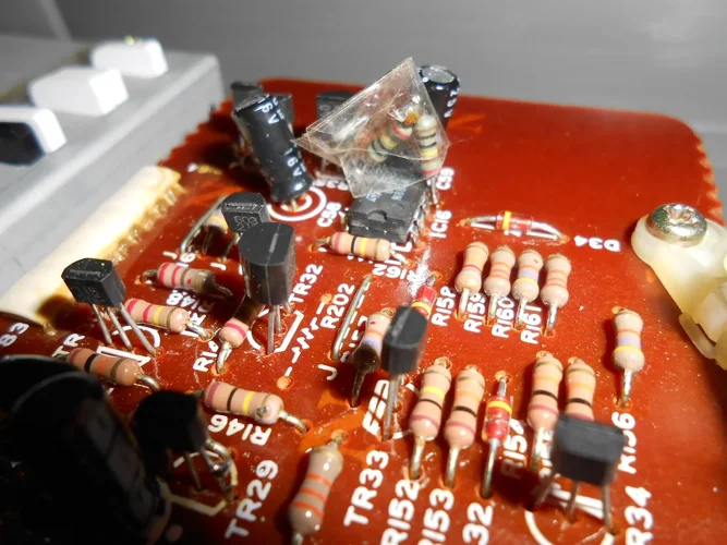

ich musste nun nach langer zeit mal meine SH 101 aufmachen... um eigentlich nur 2 Poties wechseln und drinnen mal durchsaugen zu wollen.
Nun ist mir aber bei der durchsicht auf der Platine vom -Synth Board- aufgefallen das der IC 16 im Env Generator wahrscheinlich falsch ist ! :waaas:
Dort ist bei mir ein TL 082 verlötet worden (wohl vom Vorbesitzer)...
in der Schematic der 101 habe ich aber in der Liste der verbauten Elemente nur TL 062 gefunden wobei ich jetzt den verdacht habe das der verwendete TL 082 IC falsch ist und zudem dieser auf Pin 4 +5 auch noch eine brücke mit 2 wiederständen (werte hab ich grad nicht am start, sorry) verlötet wurde...
Zudem wunderte ich mich schon immer wieso meine 101 endlos den letzten Ton stehen ließ... wenn Release nicht unter 0.5 eingestellt wurde... bzw. nur merkwürdige einstellungen im ENV dieses möglich machten das der Ton mal ausklingt :roll:
OK :
Nun hab ich 2 tage im www gesucht und nix über IC 16 auf dem Synth Board der 101 finden können :heul:
Leider ist auch dieser IC In der Schematic nicht bezeichnet :twisted:
Kann mir bitte jemand sagen :
WELCHER IC ( IC 16 ) im ENV Generator der SH 101 auf dem Synth Board verbaut wurde bzw. welcher IC dort der Richtige ist ???
Das wäre wirklich entzückend eine Antwort zu kriegen... :blumen:

Re: SH 101- in meiner ein falscher IC im ENV Generator? hilf
Laut Service Manual ist das ein IR9022.
http://manuals.fdiskc.com/flat/Roland SH101 Service Manual.pdf
Der ist aber Pin Kompatibel mit dem TL082.
http://www.ti.com/lit/ds/symlink/tl082-n.pdf
http://pdf1.alldatasheet.com/datasheet-pdf/view/119318/SHARP/IR9022.html
Ich denke mal der wurde einfach mal wegen einen Defekt oder so ausgetauscht.
Könnte mir vorstellen das der IR9022 nicht mehr so einfach zu finden ist.
Ob das jetzt großartig die Schaltung beeinflusst kann ich dir nicht sagen, teilweise haben die unterschiedliche Offset Werte.
Evtl. deswegen auch die extra Widerstände
Das müßen dir die Profis beantworten (Herr Anwander ;-) ).

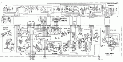

Also offengestanden sieht das ganze Bild da mit den zwei zusammengepfriemelten Widerständen schon nach Murks aus. Die Widerstände haben da nichts zu suchen - im Service Manual ist da keiner...
Der OpAmp ist mit ziemlicher Sicherheit am wenigsten schuld.
Vergisses, die Leute fangen erst dann an Fehler zu suchen, wenn alle Kondensatoren die richtige Farbe haben, vorher können sie nicht nachdenken. "Aber wenn das die falsche Farbe das doch irgendwie ....."
Der Widerstand (übrigens 2 x 1MOhm) geht von *dem* Timing-Kondensator gegen "-5V" (also gegen Masse, der Bezug für den Hüllkurvenausgang ist ja 5V hochgelegt.. ). Das sieht schon nach Würg-rum, um einen kaputten Release -Fader zu kaschieren, aus. 330k vom Schleifer des Faders gegen sein unteres Ende wären da unauffälliger gewesen...
Ansonsten : hast du dir die Schaltung mal angeguckt?
Da ist ein Fehler im Schaltplan: zwischen Kathode D33 und Ausgang IC16b (Pin7) fehlt ein Widerstand, R162 (=100k). (Dank deines guten Scans im Platinen/Layout/Bestückungsbildes gut zu sehen. )

Ja, zwischen Pin 4 und Pin 5 am op Amp ( IC16 ) ist kein wiederstand... schon garnich in der schematic...
ich sach es ja : ein murks meister war am werkeln... und wollt wohl, vermute ich, damit den TL 082 kompatibel zum IR 9022 werden lassen...
aber ob ein TL082 in der art dort vernünftig einen IR 9022 ersetzen kann ? ...glaub ich nicht ( bzw. weiß ich nicht und denke der orig. IC -IR 9022 wäre dort besser angebracht)

Danke Fanwander !
ENV GENerator - unten rechts auf der schema :mrgreen:

Nordcore's Adlerauge hat R 162 ausfindig gemacht ! :waaas:
Wow ! Das hätt ich nieeeee bemerkt !
Du kennst die 101 und Ihre Schema wohl mindestens so gut wie Deine westentasche.... :respekt:
Oder hast du die 101 auch grad offen bei dir rumliegen ? :mrgreen:

Aber, der Gefundene R 162 wird nun leider nicht der Grund sein warum das release nicht so richtig funktioniert... leider :sad:
Ich schätze es wird doch am Falschen IC liegen der dort verbraten wurde...inclusive der noch dazu angelöteten wiederstandsbrücke am IC :floet:
Warum sollte der TL082 denn deiner Meinung nach nicht funktionieren?
P.S.ist der unsinnige Widerstand immer noch drinnen? Und wie verhält sich die Hüllkurve, nachdem er raus ist?
Was geht, was geht nicht?
Ich würde mich an der Ruheleistungsaufnahme bei +/- 15V Ub orientieren,
die ist bei dem IR9022 extrem gering: 3,9mW
Der TL082CN wird dagegen mit was um die 100mW angegeben.
TL062 mit 12mW -der käme dem also schon näher.
LED-man schrieb:
Hast Du den Releasefader im eingebauten Zustand gemessen ?
bzw. wie hast du ihn gemessen ?
hallo LED-man :)
Ja ich hab den Release Fader im eingebauten zustand gemessen.
Allerdings direkt an seinen Anschlüssen und dabei auch alle anderen Fader ( also A, D und S ) des ENV Gen auf Null eingestellt gehabt...
das sollte doch ok sein um grob festzustellen ob dieser noch seine arbeit macht, oder ?
hallo tholan :)
Danke für den Hinweis !
Ich hab hier sogar den TL 062 hier auf Lager :mrgreen:
Den werde ich heut Abend mal verlöten... sprich erstmal 'n Sockel und dann aufstecken ;-)
und danach mal guggen was mit'm ENV passiert :)
Mir scheint nun das es wohl am wichtigsten ist welchen mW Wert ( u.a. ) der IC fürs ENV hat. Da werde ich wohl nun noch div. Schematics von TL o.ä. Achtfüßlern durcharbeiten müssen ( falls ich den IR 9022 nicht kriege ) um einen noch kompatibleren zu finden, uff.
Falls jemand noch eine gute Idee betr. kompabilität zu IR 9022 hat ... büdde mal schreiben. Danke
:nihao:
Jep, ich schwing heut Abend den Lötkolben.
Das wollte ich nicht eher machen bis ich einen besser kompatiblerem IC gefunden hab...
bis später :)
tholan schrieb:
Welcher IC wäre denn kompatibel zum IR 9022 ??? :adore:
Der TL022 hat sehr ähnliche Werte.
Der ist auch Low Power, Dual und hat das gleiche Pinlayout
Den scheints aber auch nicht mehr so leicht zu geben.
supie !
hab grad bischen Schemas gewälzt...
TL(c) 022 soll 170 µW haben...
coolerweise hab ich den TL (-cp-) 022 auch auf Lager :mrgreen: der müsste denn ja auch einigermaßen passen oder ist näher am Wert von orig. IC.
:ultrafrolic:
heut abend wird gelötet und gestestet :phat:
Na Super
170 Mikrowatt als Ruheleistung klingen aber schon sehr empfindlich.
Ich hab nochwas gefunden, das auch passen könnte: LM358N
Das "N" in der Bezeichnung ist wichtig.
Den gäbe es jedenfalls bei Segor.
Viel Glück!
tholan schrieb:
Na Super
Viel Glück!
menno ... echt vielen Dank für die Hilfe !
leider bin ich mir nun unsicher ob der ruhestrom beim TL 022 wirklich nur 170 mW hat... ich kann ja noch nicht so gut datascheets lesen grad wenns denn noch in englisch ist :oops:
der LM 358 N ( 2 fach OP ) gibs sogar bei conradi 8) , da komm ich heut aber nicht mehr hin und check das alles erstmal ab mit dem was ich hier am start hab :)
:nihao:
Nochmals: Vergiss das mit dem IC! Da ist irgendwas ganz anderes kaputt. Das IC dürfte ziemlich sicher funktionieren. (Kannste ja spaßeshalber gegen einen anderen der 9022 tauschen).
Mach erst mal die zwei Huckpack-Widerstände raus, und prüf mal wie sich der Kram dann verhält.

wird gemacht ! :kaffee:
aber .. hab doch leider kein IR 9022 bereitliegen :sad:
deswegen werd ich mal den TL 062 oder kompatible testen...wo ich nun die 101 offen und am Schlawitchen hab. :)
Nix Adlerauge, das hat mich einfach beim Betrachten des Schaltplanes stutzig gemacht - so wie dort gezeichnet, kann es nicht funktionieren.
