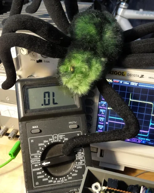

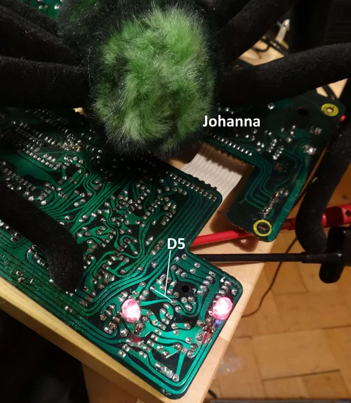

... uff...
die Spannungen aus dem DC/DC sind wieder da.
D5 war halb kaputt, nach einem Test am Netzteil geht sie wieder ... so was hatte ich auch noch nie.
Eigentlich soll die in Sperrichtung ja richtig sperren ... da mir das beharrliche "kleben" der -10V auf -1V suspekt war, habe ich die -10V einfach mal in Richtung "Sollspannung" gezogen, also minus ein paar Volt angelegt (über ein paar hundert Ohm, soll ja garantiert nix grillen). Und das hat die Basisspannung von T2 dann *sofort* ins negative gezogen. Das darf aber erst bei -11V passieren (=die Regelung der Ausgangsspannung).
Also D5 raus und Ausgang mit ein paar niederohmigen Widerständen belastet (Sperrwandler sind prinzipiell Kurzschlussfest, aber bei zu wenig Last machen sie Überspannung ...) und der Effekt war weg ... und ich hatte schon mal ein paar Volt mehr am Ausgang.
Der Knüller: D5 gemessen, in Sperrrichtung zeigt das Multimeter 1,7V .... das ist falsch, es müsste Overrange anzeigen. Durchlassrichtung war mit 0,7V OK.
D5 am Netzteil mit 470 Vorwiderstand angeschlossen. Ein paar mal rauf und runter gedreht, merkwürdige Resultate, Strippen nachgeguckt, nochmal systematisch gemacht: tut was sie soll. Seit dem auch Sperrrichtung OL auf dem DMM... BITTE WAS?
Ok, inzwischen hat der Conrad zu, also wieder eingelötet. Und der DC/DC geht wieder.
Anmerkung: Die LEDs sind Mindestlast für den Wandler und man sieht halt gleich ob was rauskommt ...
So, jetzt gucke ich erst mal 'ne Runde blöd aus der Wäsche. Und kauf Mineralwasser fürs Wochenende.

Super Ergebnis - Glückwunsch. Hast Du denn die 'defekte' Diode nun wieder/noch drin? Wenn Ja, würde ich die aber trotzdem noch gegen eine neue austauschen - wegen die Sischerheit! ;-) Ansonsten: viel Spaß mit der Tischsäge.

hätts mich doch nochmal die Z-dioden im primär austauschen lassen sollen
Hinterher ist man immer schlauer!
Letztlich ist das Verhalten total konsistent. Die Schaltung regelt die Ausgangsspannung der negativen Seite auf die Durchbruchspannung von der Z-Diode D5. Und wenn die eben bei ömmeligen 1,7V anfängt Strom zu leiten, dann kommt da nun mal nur knapp unter 0V raus.
Wo man hier hätte dran glauben müssen: die Ausgangsspannungen sind "im Prinzip" ja vorhanden gewesen und sie hatten genau das richtige Verhältnis!
Außerdem extrem kleine Stromaufnahme, was gegen irgendwelche Kurzschlüsse sprach.
=> die Schaltung konnte, wollte aber nicht.
Ansonsten tausche ich die aktuelle D5 natürlich noch gegen eine neue Diode aus.

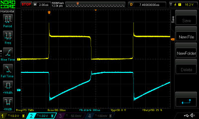

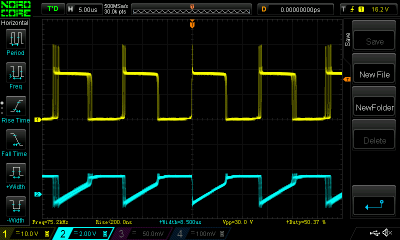

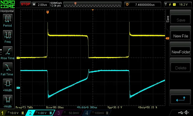

Scope-Bild vom Normalbetrieb:
Kanal 1 (gelb) ist die Kollektorspannung von TR1. Also das, was in den Trafo rein geht. 0V ist "eingeschaltet" dann fließt Strom. Die "aus"-Spannung ist tatsächlich 18V, obwohl die Netzteil/Batteriespannung ja nur 9V ist. Und die Zacke (... die kommt von den Streuinduktivitäten und kann ziemlich hoch werden... ) geht bis zu den 30V auf die Z-Diode D3 sie klammert, damit die Emitter-Kollektor-Strecke von TR1 nicht zerstört wird.
Kanal 2 (Türkis) ist die Basis von TR2, also das, was die "Schaltmimik" aus der Rückkopplung des Trafos ansteuert.
TR2 ist ein Emitterfolger, die Basisspannung von TR1 sieht also praktisch genau so aus, nur ca. 0,65V niedriger.
Die Basisspannung im "ein" Zustand ist durch zwei Basis-Emitter Strecken (TR2+TR1 in Reihe) ziemlich auf 1.4V festgeklopft, ein paar mV mehr oder weniger machen hier sehr viel aus. D.h. die Abregelung über D5 ist hier kaum zu sehen. (Die klaut letztlich etwas Basisspannung, daraufhin leitet TR1 schlechter, es wird weniger Strom in den Trafo gepumpt und der Ausgangsstrom wird ebenfalls kleiner .. und damit i.A. auch die Ausgangsspannung.
Hier ist die Schaltfrequenz 75kHz - also durchaus in dem erwarteten Bereich. Je nach Last geht die merklich rauf und runter.
Größere Last=tiefer. (Viele kHz.)
Dass das Bild rechts und links von Trigger "unscharf" wird, liegt daran, dass die Frequenz des Schaltvorgangs ziemlich herum eiert und das Scope hier (absichtlich) viele Signale übereinander zeichnet. (Ein Analog-Scope kann das gar nicht anders, da würde man einen einzelnen Vorgang gar nicht sehen können!)

... was ist denn nun OL und DMM
OR=OL= Over Range = Oberhalb des Messbereichs.
Vom DMM = Digitalmultimeter.
Das zeigt es im Dioden-Messbereich an, wenn da nichts angeschlossen ist. Oder die Diode sperrt.
Letztlich ist das der 2V Messbereich, bei dem zusätzlich ca. 3.5V über einem relativ großen Vorwiderstand an die Klemmen angeschlossen sind.
(Deswegen leuchten LED auch müde auf, wenn man sie damit prüft. Praktisch um die "richtige Richtung" raus zu bekommen, vor allem bei kleinen SMD-Teilen. )

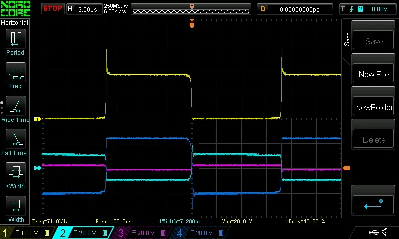

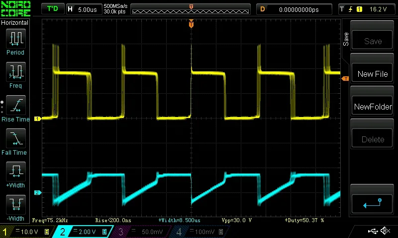

...scharfes Scope Bild:
Einzelner Schaltvorgang ohne Jitter (daher scharf gezeichnet).
Hier sieht man beim Einschalten (das ist wenn die gelbe Kurve nach unten geht!), wie über den Trafo die Basis-Spannung noch extra einen drauf bekommt, und das ganz somit satt durchschaltet.
das sieht schon mal gaaanz anders aus als bei mein scope bildern !
super das du das hier auch hochgeladen hast ! \o/
man sieht nun auch das die spitzen im gegensatz nicht abbrechen und als fähnchen enden...
so sieht das auch richtig gesund aus ! :D
-> wenn das die selben Messpunkte wie zuvor sind, also MP2 und MP3 ?
https://www.sequencer.de/synthesizer/attachments/r1-d3_2te-messung-jpg.47029/

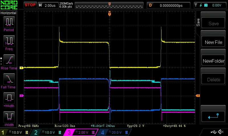

... more Pix Spam ...

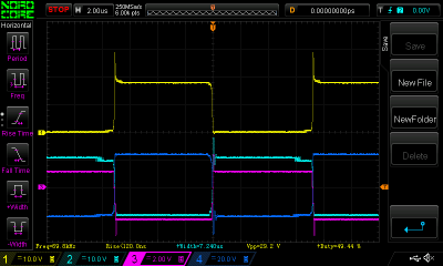

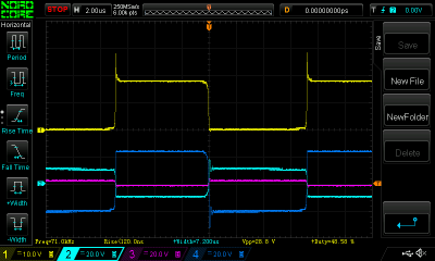

die Spannungsverhältnisse am Trafo:
Kanal 1, gelb, Eingang des Trafos, MP3.
(immer noch dran denken *unten* ist an, deswegen die "Abschaltzacke" am Signal nach oben. So eine Spule will dass der Strom sich nicht ändert, dabei kann sie bös hohe Spannungen machen. Vergleiche Kondensator: der will, das die Spannung sich nicht ändert und kann dabei bös große Ströme machen. )
Kanal 2: Türkis, der -10V Ausgang, MP2
Kanal 3: Pink, der Rückkopplungsausgang. Pin 9 vom Trafo.
Kanal 4: blau, der +20V Ausgang, MP1
Der Witz hier: die Signale sehen alle praktisch gleich aus, und das müssen sie auch. Die Spannungsverhältnisse ergeben sich aus den Windungsverhältnissen des Trafos.
Wegen der Wicklungssinnes stehen das Signal von Kanal 2 und 3 über Kopf.
... und das gleich nochmal, nur mit unterschiedlichen Messbereiche, damit man auch die kleinen Signale erkennen kann:
hammer !
da hab ich noch einiges zu lernen und zu verinnerlichen betr. lernprozess, da ist echt sowas von eine große hilfe und nicht nur das die tischsäge wieder ihren dienst tut !
ich danke dir so sehr dafür Nordcore, glaubste nich ! :lieb:

OL heißt beim Multimeter (zumindest im Diodentest- & Widerstandsmessbereich) Open Line - also offene/keine Verbindung bzw. extrem hochohmig...
Ansonsten: sehr geil - sehr, sehr geil von NordCore!
darf das dann auch als -endloser widerstand- bezeichnet werden auf dütsch ?
weil ich das schon in der form öfter hier gehört/gelesen hab... :)

Peinlicher Zwischenfall ... ähm ... also für TR1 ist jetzt wieder der alte Transistor drin und tut prima.
... einmal mit der Messspitze abgerutscht hat aus dem neuen SD571 einen Spezialhalbleiter gemacht, der hat jetzt 1,4V(!) Basis-Emitterspannung. Laut Prüfung mit dem Multimeter ist der aber immer noch OK, d.h. da sähe man ihm das nicht an. Die Schaltung läuft damit auch fast, nur nicht richtig ... soviel also zum "Bauteile prüfen" ...
Das Anlaufverhalten ist ziemlich übel und mit recht hoher Stromaufnahme verbunden. Daher auch Florians Beobachtung weiter oben, das man da doch besser ein relativ dickes Netzteil nehmen muss. An meinem (schlechten) Labornetzteil läuft das nur an, wenn ich einen dicken Elko ans Netzteil hänge und den Einschalter der SH101 benutzte. Ansonsten geht das Netzteil in die Strombegrenzung ... und da bleibt es dann hängen.
Beim Anlauf schwingt das ganze übrigens im MHz-Bereich (normal um 70kHz)...
Ansonsten ist da jetzt eine neue D5 drin, jetzt alles ordentlich zusammenschrauben und richtig abgleichen. (Die 5V habe ich nur so weit hingedreht, dass die Ton-Intervalle halbwegs stimmen, das nervt sonst beim rumklimpern ... )
Die Spannungen aus dem DC/DC-Konverter sind mit der neuen Z-Diode leicht größer geworden: -10V und +22V. (... was über den Daumen auch besser passt... )

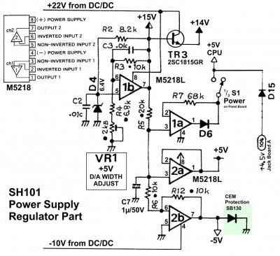

  • #598

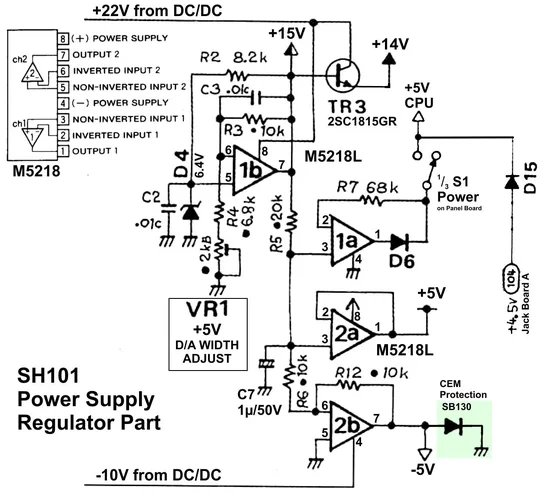

Kurze Messung zum gebrückten 4,5V Schalter: der trennt im Batteriebetrieb, wenn aus, R7 (68k ... weiter an IC1a, Pin 2 ...) ab.
Da könnte ein Strom fließen, wenn der Schalter gebrückt wird, tut es nachgemessen aber nicht, der Eingang von IC1 ist ohne Versorgung (... die ist ja aus...) so hochohmig, dass da nix messbares rein fließt. Die Modifikation mit dem gebrückten Schalter "kostet" also keine Batterielebensdauer.
Ansonsten fließen da im Standby (ausgeschaltet) rund 1mA in die CPU, das macht mit 8Ah-Batterien rund ein Jahr Lebensdauer.
Ach ja, eine Schottky-Diode habe ich ergänzt, die verhindert das die -5V jemals über 0V gehen können, (weitgehend) egal, was in der Schaltung gerade so schief geht. Das verhindert einen (typischen) Grilleffekt, der vor allem den CEM3340 VCO gerne mal dahinrafft.
So lange alles heil/OK ist, macht die einfach *nichts*.
Ansonsten ist der VCO jetzt auch abgeglichen.
Und endlich mal keine Idioten am Werk, der "Hf-Trim" ist ein fest eingelöteter Widerstand. Der ist sonst eher eklig einzustellen, weil er sich mit der Oktavspreizung gegenseitig beeinflusst. Aber er ist für eine konkrete Schaltung eigentlich immer so gleich, dass da kein Trimmer sein muss (vor allem nicht mit dem üblichen Riesen-Einstellbereich...).
Jetzt kommt noch das Filter...
