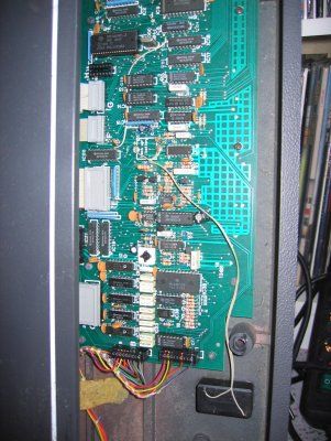

Hab schon ein wenig gelesen und hab den bei Reichelt entdeckt...passt der in der Siel Opera 6 und warum hat der denn 3 Füßchen??Habe doch nur 2 Lötpunkte auf der Platine ?? oder benötigt der Siel mehr Spannung zum Speichern??
Da der Vorgänger die anscheinend schon mal gewechselt hat, liegt die Jetzige Batterie ausserhalb der Platine und ich könnte auch eine andere Puffer Batterie da aussen an die beiden Kabel Löten.
Über Tips wär ich sehr dankbar :adore:

Der Opera 6 hat im Ursprungszustand den gleichen, minderwertigen Varta-Akku drin (und keine Batterie) wie der Korg Polysix. Da kann man nicht einfach wechseln, sondern muß die Ladeschaltung (meist nur ein Widerstand) gegen eine Diode austauschen, denn eine einzubauende Batterie (empfohlen CR2032 mit Halter) darf keine Ladespannung abbekommen. Das wird in allen bisherigen Umbauanleitungen zum Polysix erwähnt und ist auf den Siel übertragbar, Schaltplan des Gerätes sollte man aber auch haben und wenigstens ein bißchen lesen können.
Wer aber schon fragt, warum eine Batterie 3 statt 2 Anschlüsse hat (bei der der Grund auch noch klar ersichtlich ist), der sollte davon besser die Finger lassen, Sorry.
So ein klein wenig grundsätzliches Verständnis der Materie sollte für solche Eingriffe dann doch vorhanden sein.
DIESE Batterie ist jedenfalls auch keine, sondern ein Akku. Nicht machen. Siehe oben.

Schau mal her: Da kann ich doch an den beiden Kabeln die ausserhalb an den schwarzen "Akku Kasten" gelötet wurden die neue CR2032 einfach dranlöten, oder?? Dann muß ich ja gar nicht mit Hitze an der Platine rumfummeln. Obwohl zittern tue ich noch nicht :)

Lies doch bitte mal meine erste Antwort nochmal.
Wenn der schwarze Kasten ebenfalls ein Akku ist, wovon ich ausgehe, darfst Du den auf keinen Fall einfach durch eine CR2032 ersetzen, denn die bekommt dann Ladespannung ab und kann explodieren. Um das zu verhindern, muß ein Widerstand auf der Platine durch eine Diode ausgetauscht werden, die auch in der richtigen Richtung sitzt. Bedeutet also, an der Platine löten zu müssen.
Den grünen Akku aus dem ersten Beitrag dagegen könntest Du einfach nehmen, um den Schwarzen zu ersetzen, wobei dieser dann aber gut befestigt werden muß (Kabelbinder und festschrauben). Einen Halter für eine CR2032 kann man dagegen an Stelle des alten Akkus direkt auf die Platine löten, aber eben nur mit der Modifikation der Schaltung.

Zur Modifikation: Da muß irgendwo ein Widerstand mit der Bezeichnung R25 sitzen, der direkt am Pluspol der Batterie hängt. Dieser muß durch eine Diode (1N4148 reicht) in Flußrichtung der Batteriespannung, also Kathode (weißer Ring) von der Batterie im Schaltbild wegzeigend, ersetzt werden.
Wenn Du Dein Bild oben um 90Grad im Uhrzeigersinn drehst, sodaß das Batteriekabel nach links weggeht, ist R25 der mittlere der 3 Bauteile links neben der Batterie - unschwer zu erkennen, weil wesentlich dicker und höher montiert als die anderen Bauteile). Da der Pluspol der Batterie am oberen Anschluß des R25 sitzt, muß die Diode mit dem weißen Ring nach unten zeigen, also quasi zum Betrachter hin, das wäre die Flußrichtung.
Den Schaltplan des Gerätes findest Du im Netz, zB hier: http://www.soundprogramming.net/manuals ... matics.pdf
Das was Du brauchst, ist das CPU Board, findet sich recht weit hinten.
