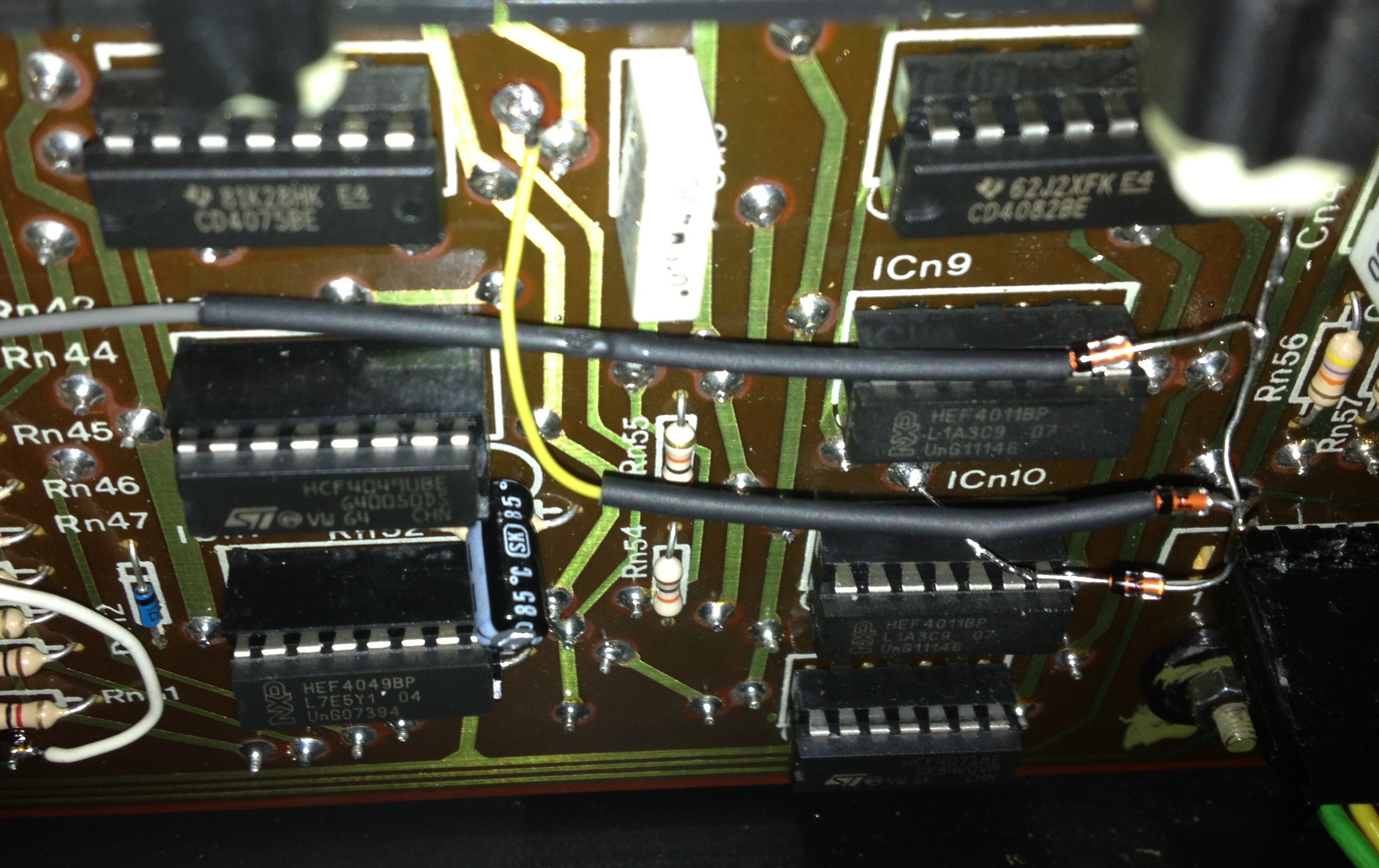

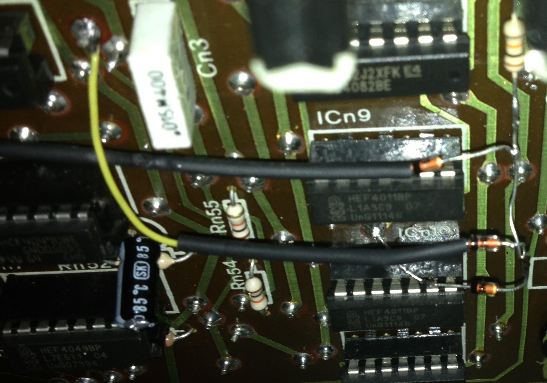

so, ein erster Erfolg - das Mischen von Brass und Piano geht jetzt !
Es ist dafür eine kleine Modifikation notwendig. Der Vergleich der Schaltungen von Orchestra 2 und Cruise hat ergeben, dass es beim Orchestra 2 doch ein paar Änderungen in der Schalt-Logik gab, die von der Verdrahtung recht umständlich auf den Cruise zu übertragen gewesen wären.
Ich hab daher stattdessen einen Workaround erstellt, der auf einfache Weise das Problem löst und nur 3 Dioden und 2 Widerstände benötigt.
Eine Leiterbahn hinter dem Inverter ICn7 muss durchtrennt werden (Leiterbahn aufkratzen, Durchkontaktierung entfernen - an der Stelle gibt es mehrere Möglichkeiten, siehe Bilder), um zur Entkopplung den 45k Widerstand einfügen zu können. Ansonsten sorgt eine AND-Schaltung mit Dioden dafür, dass, sobald die Brass & Piano Schaltstränge beide HIGH sind, der Eingang 6 von ICn3 ebenfalls auf HIGH gehalten wird. Im Normalzustand ist der Ausgang des Inverters bei aktivierter Brasssection HIGH, bei aktiviertem Piano und Piano/Brass-Mix jedoch LOW - bei LOW wird die Pianohüllkurve geschaltet und die VCF-Hüllkurve deaktiviert.
Durch die Modifikation bleibt bei aktiviertem Piano-Brass-Mix das VCF aktiv (d.h. Brass klingt genau wie immer) und die Hüllkurve der Pianosounds ändert sich in eine Art Gate mit Release - anscheinend hängt die Erzeugung der Hüllkurven sehr eng zusammen.
Finde ich aber nicht störend, da es ja ohnehin nicht wirklich ums Layern, sondern eher um das Mischen von Soundparametern geht.
Jedenfalls lassen sich jetzt wirklich alle 4 Sektionen mischen, ohne dass irgendetwas stummgeschaltet wird.
Anbei ein paar Bilder, ich hab das Ganze freischwebend auf der Platine platziert, geht sicher eleganter - aber es funktioniert.
Und der kleine "Schaltplan" etc.., falls es jemand nachbauen will.

Die Mod lässt sich mit Sicherheit 1:1 auf Orchestra 1 und ARP Quartet übertragen, wobei das Platinenlayout hier anders ist. Auch die Schaltpläne im Servicemanual sind völlig anders gezeichnet - aber letztlich doch fast identisch - hier muss man einfach mal genau drübergucken.

Cruise_Mod_Bild1
Cruise_Mod_Bild2
Cruise_Mod_Bild3
edit: der Dioden-Typ ist natürlich ziemlich egal, ich hab die 1N4148 benutzt, weil ich davon etliche rumliegen hatte...jede andere tut es mit Sicherheit auch.

kleines Update: Durch eine winzige Änderung wird der "Strings-Percuss." Schalter mit eingebunden - d.h. beim Mix von Brass und Strings wird jetzt auch beim Hinzuschalten von "Percuss" Brass nicht mehr stummgeschaltet - es wird zwar keine percussive Hüllkurve erzeugt, aber der Stringsound wird im Mix etwas leiser, was ja auch vorteilhaft sein kein. Hierzu muss nur die Diode, die in der ersten Version das Schaltsignal vom Piano erhielt, stattdessen hinter das eine OR-Gatter von ICn5 (Pin9) gelegt werden, da hier schon die Schaltsignale von Piano und Percuss OR-verknüpft vorliegen. Jetzt gibt es bei keiner Mix-Kombination mehr eine Stummschaltung von Brass - was vorher noch bei Percuss der Fall gewesen wäre.
Und wie auch schon gesagt: am gesamten Verhalten des Cruise und sämtlicher Sounds ändert sich durch die Mod nichts, es hat nur Auswirkungen auf die Mix-Kombinationen Piano/Brass und String Percuss/Brass, die hierdurch erst möglich werden.
