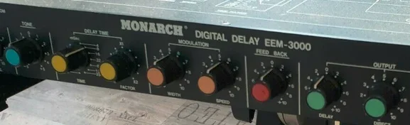

das hier macht ziemlich exakt was ich möchte und sieht auch noch geil aus, hat aber nur 2 kanäle bzw. nur einen, weil es nur eine zeit hat.
Oh Mann, warum Rackgeräte aus der Zeit nur so schick sein?

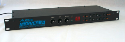

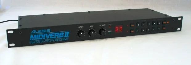

Was ist mit einem der Midiverbs? Für ein einfaches, exakt einstellbares Delay müssten die doch ein ausgezeichnetes Preis-Leistungs-Verhältnis haben.

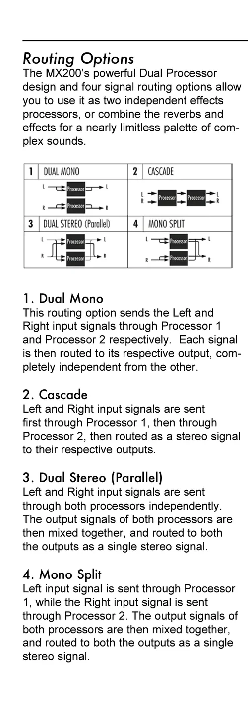

MX200 kann nur zwei Mono Delays
ah, schade, dann hab ich das verwechselt. also kann das nur dual mono (bzw nicht mal das)

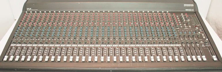

ich baue mir eine art "vormischpult" mit 16 kanälen kompressor, 16 kanälen equalizer, 4 oder 8 "einfachen" hall (das mx400 kann mir schon zuviel und hat ein display) und diversen splitter/mixer/matrix lösungen, dass sich in 2 modi verwenden lässt: 1.) ist alles frei zu patchen, und 2.) kann man aber auch alles linear verkabeln, weswegen das alles symetrisch sein muss (also lauter gleiche geräte und immer 4 oder 8 von allem)

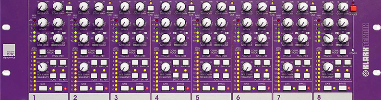

19" lösungen mit drehreglern (so wie das wunderschöne monarch auf dem bild, was für alle anderen anwendungen natürlich kompletter schrott wäre) konkurrieren da derzeit mit einer software-lösung auf basis eines mac mini mit 8 kanal interface.
letzteres bekomme ich für circa 125 euro und ist in 10 minuten programmiert und eingerichtet.
ist dann aber komplett ohne drehregler und wirklich platz habe ich in den entsprechenden racks, in denen die geräte vertikal drinhängen, auch nicht dafür. hinzu kommen probleme mit meiner stromversorgung, die sich vor allem bei apple netzteilen bemerkbar macht. da ich bereits 7 macs habe, ist das vielleicht auch keine wirklich gute idee.

die älteren midiverb wären optisch durchaus mein ding. da fehlt aber auch der drehregler für die time. kann das rechts anders als links, aka dual channel?
Doch, dual mono geht schon. Hast ja zwei FX Blöcke, und L/R In sowie L/R Out. Einer der vier Modi teilt die Blöcke dann auf jeweils einen Eingang und Ausgang auf.
okay, also doch. na das passt dann ja. vor allem weil ich da eh 4 stück von holen wollte, auch für ein bischen hall und delay auf musiksignalen.

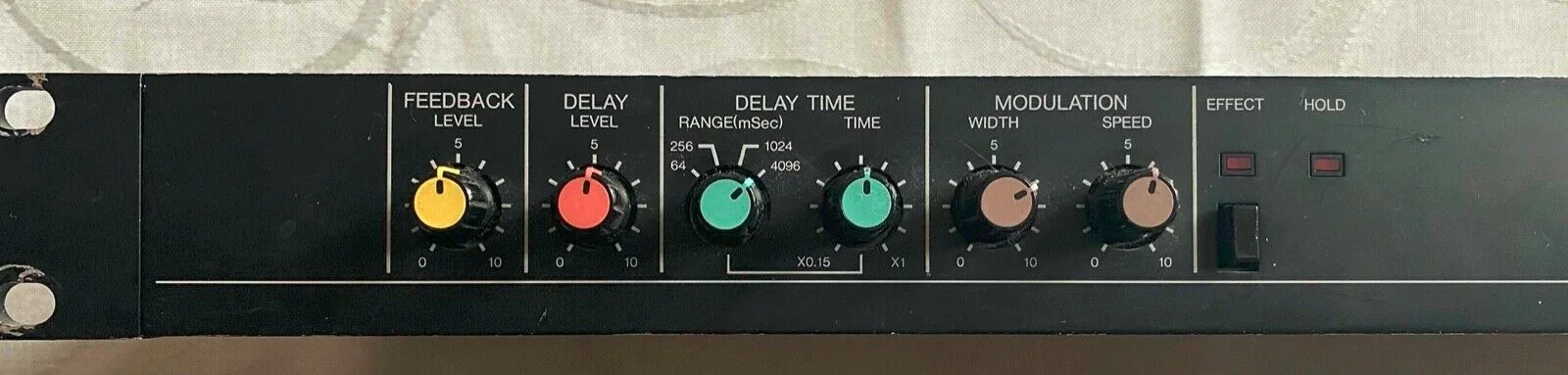

das monarch ist übrigens nur mono, da hab ich mich verguckt.
hm, ibanez, 12 bit. dual channel aber nur zusammen einzustellen. und ich sehe keinen "wet" regler. 64*0.15 = 6.9 ms?

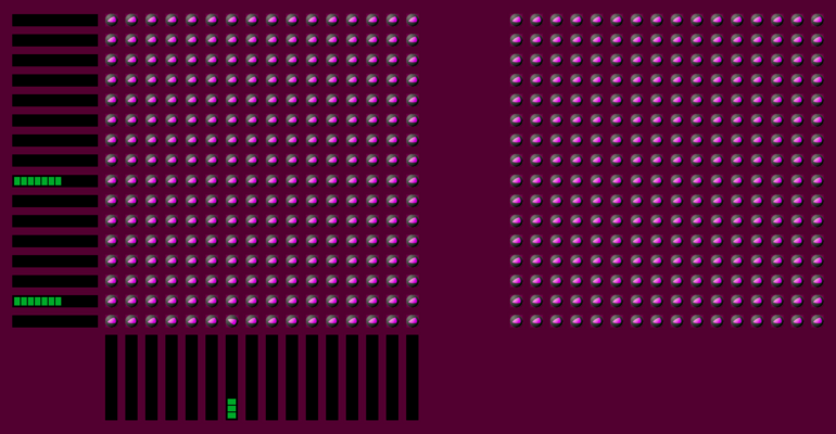

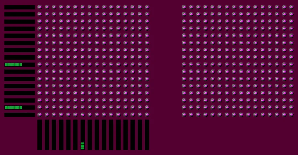

so, ich hatte das die tage mal mit 4 geliehenen delay effekten aussprobiert und bin zu der feststellung gekommen, dass das ziemlich doof ist, nur die einzelnen sidechain eingänge mit einem delay zu versehen.
denn im grunde genommen braucht man ein delay auf jeder verknüpfung des matrix mixers.
bei 8 kanälen compressor kommt man da dann ja bekanntermaßen auf 64 verknüpfungen und 64 delays, da kommt dann ohnehin nur noch eine software lösung in frage.
der nachteil einer softwarelösung ist, dass ich so erst mal keine regler zum anfassen habe, was ja eigentlich das ziel war.
der klare vorteil ist, dass ich so statt mit dual 8*8 dann mit echten 16*16 arbeiten kann.
die kosten für das gesamte system bestehend aus 16*16 matrixmixer und 256 delays belaufen sich dann auf:

ich denke im vergleich zu 128 stück 19" delay effekten kann sich das sehen lassen - auch was den platzbedarf und den stromverbrauch angeht. :)
bischen scheiße ist die sache mit dem bildschirm. denn wenn ich das nur woanders aus remote, dann muss man dazu jedesmal aufstehen und den remote client starten. das gleiche gilt für das thema maus.
aber 512 parameter halbwegs sinnvoll mit einem selbstgebauten midi controller zu steuern geht halt auch nicht wirklich. das müssten dann schon encoder mit led kranz sein, und die kosten dann wieder milliarden. :)
