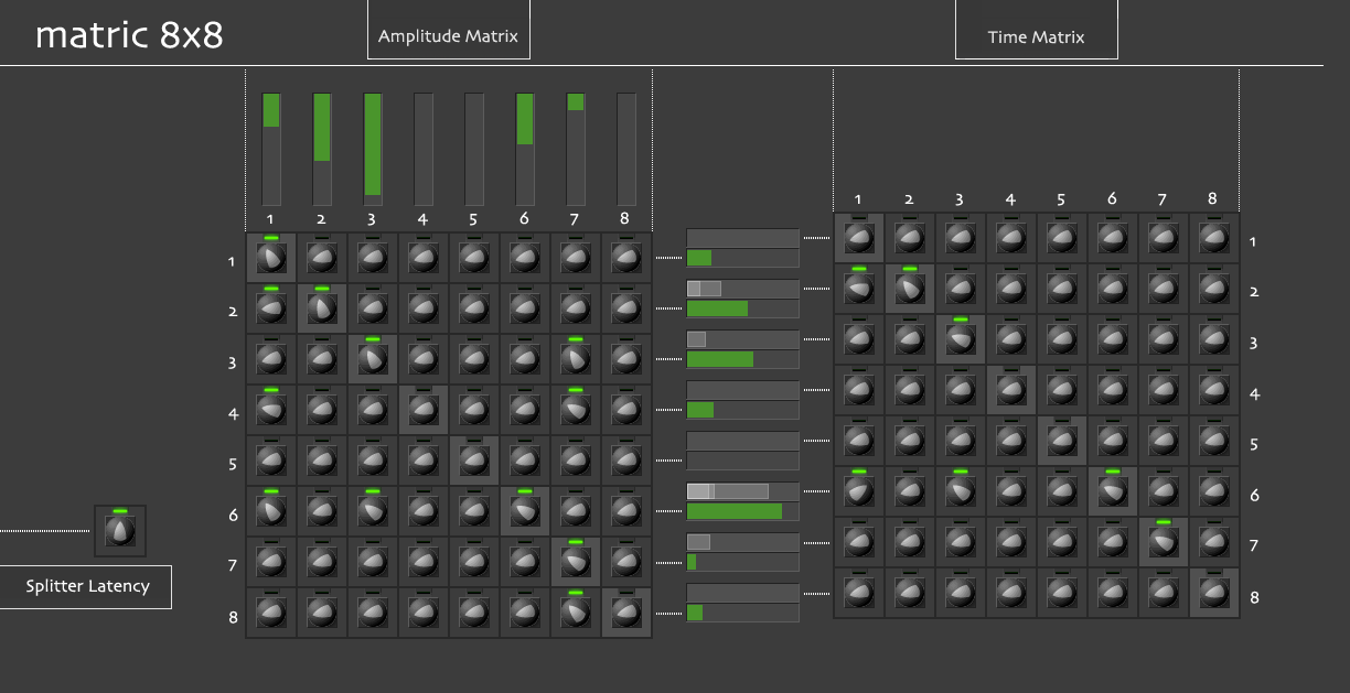

was wirklich spass macht ist dem matrixmischer eine umkehrfunktion hinzuzufügen, also in echtzeit die envelope zu invertieren.
das ist dann (fast) so, als ob man im kompressor intern das steuersignal umkehren würde. das kann der alleine gar nicht.
dann kann instrument A instrument C ducken, während instrument B instrument C anhebt. und das lässt sich dann entweder ganz normal summieren, oder mit und/oder schaltungen bzw max() / min() "priorisieren".
