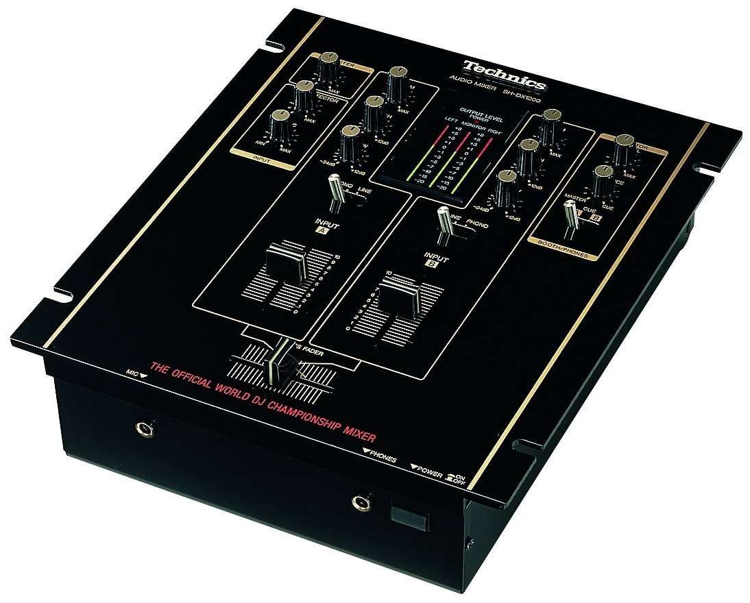

beste cross und linefader ever

Ah Kalle war schneller, da ist ja der Technicsmixer. Setzt ihr scratchen ein wenn ihr auflegt? Wenn ja welchen Stil legt ihr auf?
evt würde ich dir den 4kanal technics ans herz legen ....
mag meinen 2 kanal aber wie am ersten tag ...
5 jahre battle mixer nr 1 in den 2000er jahren ...

stilunabhängig mag ich sowohl technics als auch vestax, pioneer sind auch ok, 800er + + + & & &,
bei den meisten geräten kann man die öffnungszeiten des crossfaders per poti ändern ...
kauf das technics, ist eine gute wahl, ersatzcrossfader ist im gehäuse verbaut.

Dieser Technics ist ja noch aus den ganz frühen DMC-Jahren, für schnelleres/moderneres Scratchen taugt der Crossfader ohne einstellbare Kurve nicht...
speedsol schrieb:
so siehts leider aus : grabs , flairs werden damit ziemlich schwer , ausser du machst ein metall-plätchen tuning auf dem fader ( der weg zum öffnen des singals wird dadurch verkürzt )

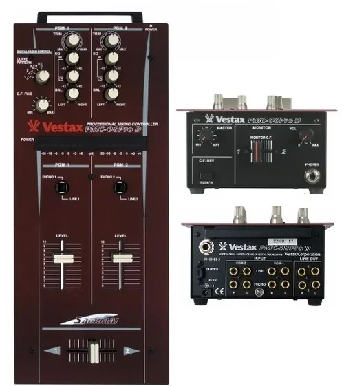

ich selbst hab immer mit vestax gescratcht , rane und eckler gehen aber auch sehr gut !!
mein setup war der 06er samurai von vestax und zwei technics

schwachsinn... et gibt keinen besseren mischer.
faderkurve kann innen eingestellt werden...
:lollo: :doof:
weil man auch so gerne den mischer auf schraubt wenn man eine andere "curve" braucht , unabhängig davon das die fader schrott sind , von den linefadern garnicht zu sprechen ..
wie gesagt : vestax klassiker , eckler der schöne exot und rane der neue "heiße" scheiß . macht man nichts falsch , und man kann bei allen genannten die bauteile selbst reinigen bzw. tunen wenn nötig .
ich würde dir zu einem gebrauchten vestax 06er und 05er raten , 08er braucht man nicht wirklich und die bekommst du bei ebay hinter her geworfen das es kracht ..

liebe ist :

jeder so wie er mag.
bin halt technics und roland fanboy....
solltest den technics mal anfingern...
federleichte fader, da kommt sogar vestax nicht mit.

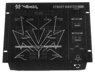

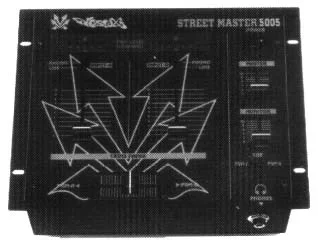

Hatte früher einen Vestax Battle Mixer, uralt, da findet man nicht mal mehr Bilder von im Netz. Crossfader war mit zwei Schrauben austauschbar, EQ gab es damals noch nicht. Zusätzlich hatte ich zwei kleine schwarze Boxen mit silbernen kleinen Kippschaltern, sogenannten "Cuttern", diese waren schneller und präziser als die Cutter im Mixer. Selbige hängte man zwischen Mixer und Turntables. Grundsätzlich sollte man die dicken Gummiunterlagen auf den 1210er Tellern runter tun und dünne Slipmats drauf die sehr leicht rutschen. Die Gewichte hinten am Plattenarm runter und umdrehen. Auch gab es früher Plattennadeln die konisch geschliffen waren, die hoppeln dann weniger beim scratchen.

same here ;-)
die fetzigen blitze und die schrift waren in ganzganz tollem neon gelb und pink :lol:
