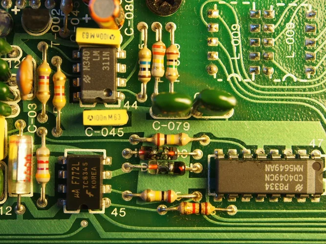

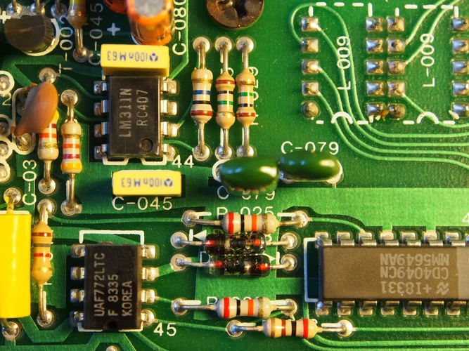

Ich brauch jetzt mal Rat von einem echten Crack, konnte bisher nirgends was dazu finden - ist aber sicher ein Problem, das viele Sixtrak-Besitzer tangieren könnte:
Mein Sixtrak, Baujahr Feb 1984, hat einen recht passabel lauten Output. Es wurde aber von anderen immer wieder moniert, dass Sixtrak einen recht leisen Output hätte. Hat mich bisher immer gewundert.
Jetzt habe ich einen Sixtrak eines Freundes hier, Baujahr Dezember 1984, der diesen deutlich (mind. -8dB) leiseren Output hat.
Als ich mir die Platine genauer angesehen habe, ist mir aufgefallen, dass da in der Ausgangssektion ganz andere Widerstände verbaut wurden, als in meine Schaltplan. Hier hat also eine Revision stattgefunden.
Die Schaltung/Platine und auch die eingesetzten Halbleiter scheinen exakt diesselben zu sein.
Mutig habe ich einfach die Widerstände gegen die alten und im Schaltplan dokumentierten Werte ausgetauscht. Siehe da, der jüngere Sixtrak spielt exakt so laut wie mein älteres Modell. So laut, so gut. Aber beim mehrstimmigen Spielen addieren sich die Lautstärken der sechs Stimmen brav zu einem sehr lauten Summensignal in meinem älteren, in dem modifizierten jüngeren kommt es aber nun zu massiven Verzerrungen. Es gibt in der Ausgangsstufe einen OP für die Summe der sechs Stimmen. Hier ist noch alles i.O. Dann geht es in die seltsame Stummschaltung mit dem zweckentfremdeten CMOS 4049 und nun am Ausgang des 4049 ist ein Puffer-OP geschaltet, dort treten die Verzerrungen auf. Eingang und Ausgang des 4049 sind mit antiparallelen Germanium Schutzdioden ausgerüstet - ideal, um Verzerrungen zu erzeugen. Aber diesselben Bauteile finden sich sämlich auch in meinem älteren Modell und da treten beim selben Pegel des Signals keinerlei Verzerrungen auf. Das sind nicht nur minimale Verzerrungen, am Ausgang des 4049 ist der Amplituden-Hub gegenüber dem Eingangssignal (und gegenüber der älteren Version) auf 1/3 reduziert. So wie wenn die Schutzdioden zupacken oder die Spannungsversorgung zu gering sei. Die Dioden habe ich mal vesuchsweise ausgelötet, den 4049er gegen ein älteres Modell (interne Dioden) getauscht - ohne Erfolg
Wer weiß da Rat, warum die Revision in der Ausgangsstufe durchgeführt wurde und warum das nicht "rückgängig" gemacht werden kann.
Danke.

Anbei die Ausgangssektionen beider Versionen Der OP links im Bild ist der IC45, er enthält den Summenverstärker und den Ausgangspuffer, der Widerstand links davon ist der Verstärkungsfsktor des Summenverstärkers. In der früheren (lauten) Version ein 4,7k, in der späten (leisen) ein 1,8K. Die beiden quer liegenden rechts vom OP sind die Stromwiderstände vor und nach der 4049; in der früheren (lauten) Version je 100k, in der späten (leisen) je 20K (sehr seltsam, dadurch wird der Strom in den 4049 sogar verfünffacht, oder?)

Der Unterschied zwischen den Versionen liegt vermutlich in der Ansteuerung der Cem3394, der VCA gibt das Signal mit einer Gemischten Kennlinie aus, Datenblatt "The first 20dB of attenuation from a control voltage of +4V to +2.5V is linear. The next 60 to 80dB of attenuation is from +2.5V to 0V is exponential" das würde auch die unterschiedlichen Gegenkopplungswiderstände im Summenverstärker erklären, wenn die Vcas der Cems in der alten Version anders angesteuert werden als in der neuen. Das sind aber nur Vermutungen aus technischer Sicht.
Der 5 Fache Strom durch den 4049 macht nix, 1V:20kOhm=50uA statt 10uA und die Verstärkung bleibt gleich, lediglich sollen kleinere Widerstände weniger rauschen, hab ich mal gelesen.
Wieviel Fett es ist, dazu darf ich keine Auskunft geben, Staub ist normal ;-)
@JuBi: Danke, das werde ich so mal durchmessen. Der spätere "low output" Sixtrak rauscht übrigens mehr als die frühere Version.
Werden einfach die beiden 20K widerstände durch die 100K ersetzt, tritt das Phänomen der Verzerrung schon auf, glaube ich. Das Problem liegt mMn irgendwo am 4049 und dessen Ansteuerung. Vielleicht sollte man die 4049er schaltung durch einen sinnvolle auf z.B. 4066 basierte Umschaltung ersetzen. Habe den Sinn dieser 4049er Sonderlösung nicht verstanden. :selfhammer:
Der 4049 wird wohl wie ein Transmissiongate im 4066 funktionieren, mit dem Unterschied, dass hier die Steuerung (Set und Reset) schon eingebaut ist.
Die Verstärkung ist abhängig vom Gegenkopplungswiderstand im Summenverstärker, die alte Version hat eine ca.1,5 mal höhere Verst. was bedeutet das die Signale aus den VCA s der beiden Versionen sich auch unterscheiden, sowie die FinalGain CV am 3394, das kannst du ja mal nachmessen.
Als erster Test bietet sich an den 4049 zu überbrücken, den R160 Richtung 4049 einseitig rausnehmen und mit R169 und Pin2 verbinden, möglichst so das der Kontakt zum 4049 unterbrochen wird.
