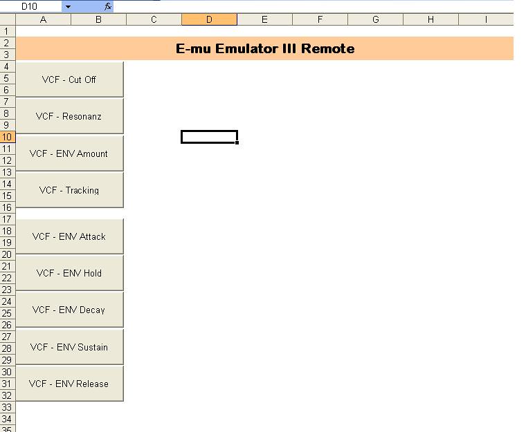

hier das erste Stadium meines Versuchs für
Emulator III Remote via Microsoft Excel
Bisher nur der VCF für Testzwecke integriert, aber es funktioniert schon hervorragend!
