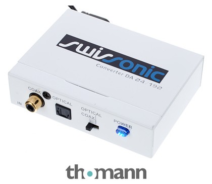

<Swissonic Converter DA 24/192>
Genau sowas meinte ich... Gibts da qualitative Unterschiede oder sind die alle so gut, dass es eh erst in nem viel höheren Preisbereich ne Rolle spielt?
Für den Swissonic Converter DA 24/192 musst Du als digitales Signal wirklich SPDIF in 24Bit und 192 kHz haben. Andere Auflösungen und Sample-Raten werden von diesem Gerät nicht unterstützt. Also solltest Du erst schauen, ob Dein Lexicon MX200 das wirlich ausgibt.

Das MX200 kann eh nur 24 Bit/ 44,1 Khz und 48 Khz. Damit fällt das Swissonic Teil aus.
Da musst du ein defektes Modell erwischt haben, funktioniert wunderbar, habs z.B. mit 48khz von meinem TV getestet. Ich vermeide es Sachen zu empfehlen die ich nicht probiert hab'.

Ich denke das ist ok, hab' aber noch kein A/B Vergleich mit dem Ultramatch pro oder den in meinen Soundkarten verbauten Wandlern gemacht. Der in der Box verbaute optische Eingang reagiert jedoch sehr empfindlich auf schwaches Signal (hinter 'nem manuellem Switcher oder 'nem Klinke/Toslink Adapter) oder wenn das Toslink Kabel nicht richtig sitzt.

Danke für den Hinweis! In die Spec habe ich (warum auch immer) tatsächlich nicht hineingeschaut.
(... und mit einer anderen Signalquelle funktioniert es tatsächlich auch bei mir. ... magic. ;-))
Vergessen Sie also meinen Beitrag vom 12.05.!
Der optische Eingang brauch ein gutes Signal, von daher könnte auch einfach nur das Toslink Kabel nicht richtig gesessen haben ;-)
