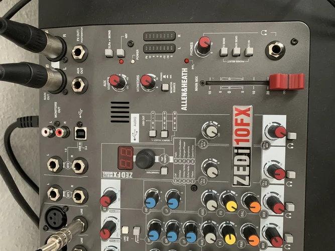

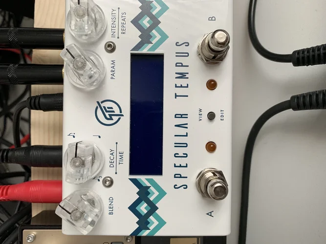

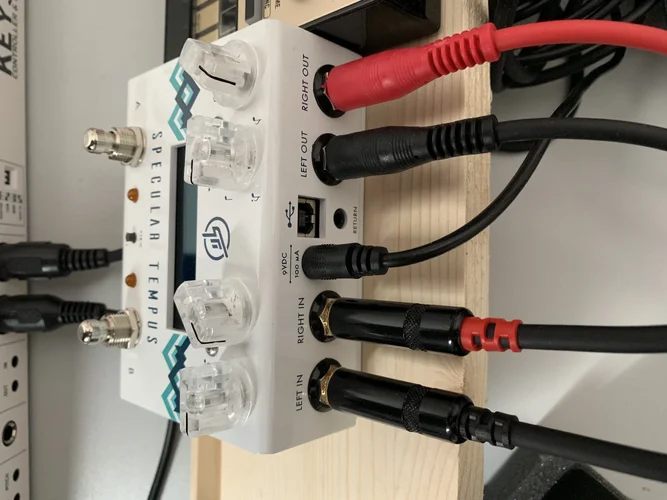

Mein Ziel ist es den Specular Tempus (Effektpedal Reverb +Delay) nicht mehr zwischen einem Instrument und Mixer (Allen&Heath ZEDi 10FX) zu hängen sondern es einzuschleifen, sodass ich es für alle Instrumente verwenden kann. Ich beschreib hier mal wie ich es nun machen würde und stell dazu meine Fragen.
Equipment:
Mixer: Allen&Heath ZEDi 10FX
Effektpedal: GFI Specular Tempus
Aus der Buchse FX-Out würde ich in den Eingang von meinem Effekt rein.
Frage 1: Ist FX-Out an diesem Mixer ein Stereosignal aus einer Klinkenbuchse? Oder Mono? Wichtig bezüglich Kabel und weil ich es gerne in Stereo hätte da mein Effekt L+R-In hat. Wird ja einen Grund haben wieso das Pedal Stereo in möchte?
Aus meinem Effekt würde ich dann mit zwei Klinke Kabeln (Unsymetrisch oder Symetrisch? Kann keine Info finden ob der Specular Tempus Symetrische ausgänge unterstützt) in einen Stereo eingang meines Mixers. So steht es im Handbuch da leider kein FX-Return.
Jetzt würde ich am Mixer den internen FX ausschalten und sobald ich an einem FX-Regler drehe müsste das Signal doch durch meinen Effektpedal laufen und an dem Stereoeingang des Mixers Wet (Also Efffektbeladen) ankommen.
Nun stellt sich mir die Frage was mit dem Ursprungssignal passiert der ja vom ersten Kanal des Instruments an Main-Out geht aber auch gleichzeitig durch mein Effektpedal über den Stereokanal auch an Main-Out geht.
Frage 2: Habe ich hier nun zweimal den Trockenen grundton auf beiden kanälen zum Main-Out laufen? ist das schlimm? Soll das so sein? Hierzu gibt es doch die Wet/Dry regler am Effektpedal? Kann ich mein Effektpedal so einstellen dass der Dry Sound (also der unbearbeitete Grundton) nicht durch das Effektpadal durchgeht sondern nur der Effekt selbst? Oder denke ich hier sinnlos im Kreis?
