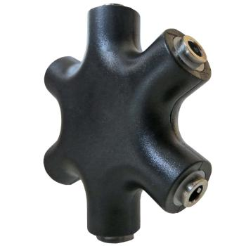

Brauchst Du nicht. Du nimmst das Signal vom schon existenten VCO, einfach mit einem Multiple oder so 'nem 6er-Splitter aufteilen.

Wenn man weiß, wo das heiße Ende eines Lötkolbens ist, dann kann man sich ein Splitkabel auch selbst löten. Einfach ein längeres Patchkabel halbieren und auf einem 3,5mm TS-Stecker löten.
Danke - die Teile kenne ich und habe DIY Splitkabel/Multiple/Adapter/Konverter zuhauf - ist viel eleganter ohne...

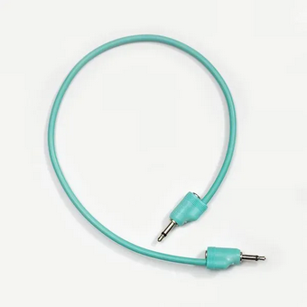

Naja, wenn Du da ein Stackable als "verwerfliches" Hilfsmittel siehst, dann kann man dir bald auch nicht mehr helfen. Das ist ein Werkzeug, wie die Verteilersteckdose in die Du das Stromkabel Deines Systems einsteckst.
Verstehe ich jetzt auch nicht. Ein Kabel muß eh in den Gate Input. Über ein Multiple wäre schon wieder ein Kabel mehr benötigt.
Dann ist mein Post falsch rübergekommen: ACA schrieb, dass ein Feedback im A112 nicht funktioniert, und meine Antwort, dass es mit dem A119 und einem Splitter funktionieren würde, sollte eine Anmerkung sein und nicht als unmittelbarer Hilfegesuch rüberkommen. Ich warte aktuell noch auf die Module und kann daher noch nicht testen.
