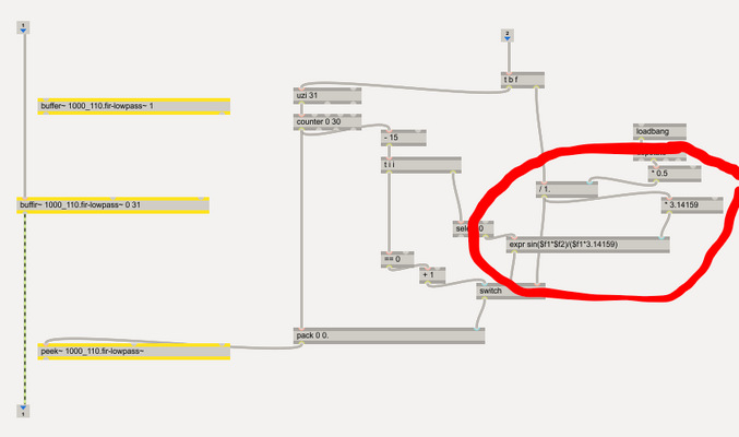

naja, oder man macht es mit FIR.
da habe ich einen eigenen und der zeigt dir erstmal wie einfach dieser filtertyp im grunde genommen ist. :)
für den ansatzpunkt wegen der geheimnisvollen gruppenlaufzeit bräuchte ich aber auch hier einen spürhund vom THW.
M.i.a.u.: 89PF67hewfhjffj347
