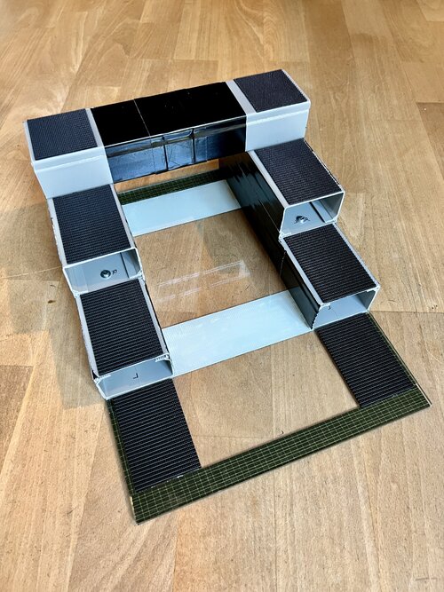

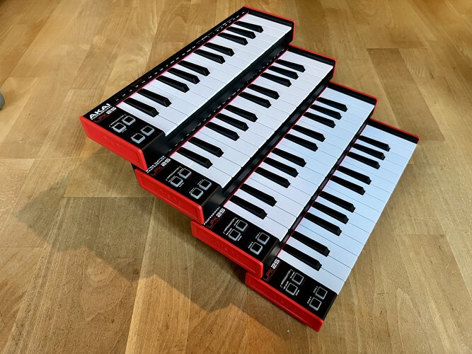

Zum Hintergrund: Habe aus Kabelkanälen und einer Acrylglasplatte einen Minikeyboard-Tischständer geklebt. Die Kabelkanäle sind untereinander sowohl verklebt als auch verschraubt, nur die untersten beiden sind mit der Acryglasplatte nur verklebt. Das Ding macht einen stabilen Eindruck, war aber noch nicht im praktischen Einsatz.
Falls sich in der Praxis nun die untersten Kabelkanäle vom Acrylglas zu lösen beginnen sollten, würde ich beides mit M3-Schrauben verbinden wollen. Daher meine Frage.
Danke, ich habe noch nicht gebohrt.
Anhang anzeigen 233189Anhang anzeigen 233190
