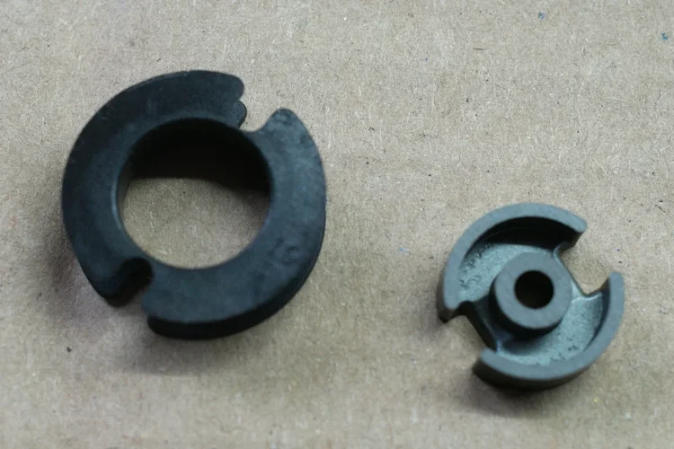

Momentan sind die o.g. 80 Halbschalenkerne bzw. Kerne für 40 Spulen unterwegs (sollten eigentlich im Lauf der Woche bei mir eintreffen), dazu mit separater Bestellung ein Satz von 19 St. (komische Anzahl, ich weiß :lol:) passender Spulenträger, Karkassen oder wie die Dinger halt heißen.
Träger sind zu zu groß, anscheinend wurden die falschen geschickt :mauer:. Ich könnte kotzen.
Der Halbschalenkern hat 14 mm Durchmesser und ist 4 mm hoch wie geplant. Der Spulenträger hat ca.
20 mm Außen- und 11 mm Innendruchmesser.
Immerhin wurde der Kauf anstandslos rückgängig gemacht und nicht mal Rücksendung verlangt. Ich habe angeboten, mir die richtigen zuzuschicken und z.B. eine Briefmarke mit reinzulegen, damit ich die falsch gelieferten zurückschicken kann. Die richtigen würde ich dann natürlich erneut bezahlen.
Mal sehen, ob und was da noch kommt.
